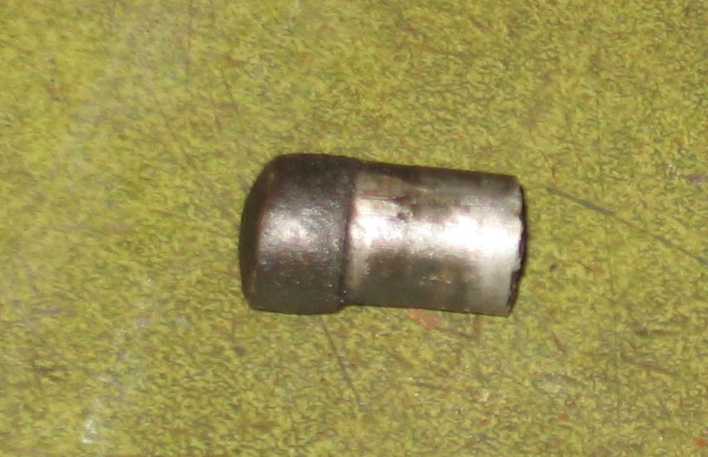

So sieht er aus der abgescherte Bolzen.
2 2021 (9).JPG (103.89 KiB) 896 mal betrachtet

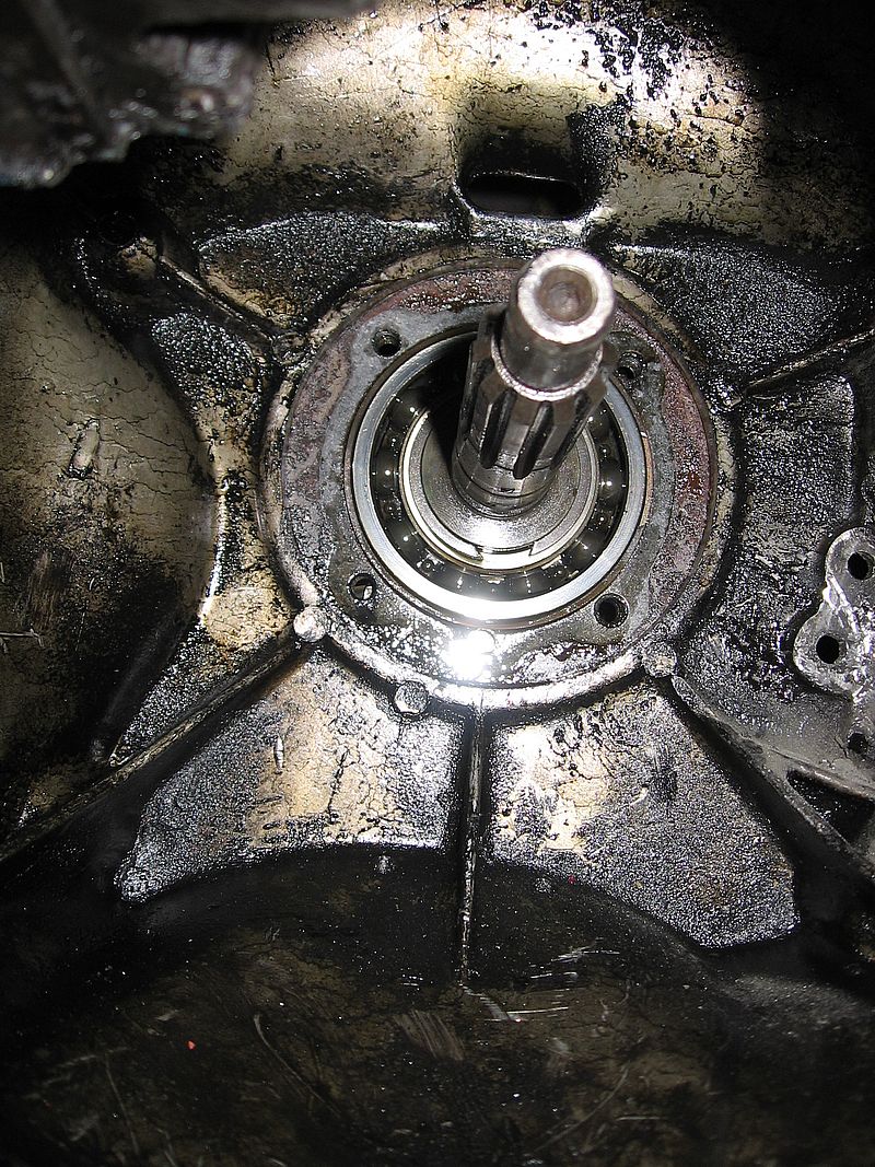

Die Kupplungsdruckplatte macht einen ordentlichen Eindruck, glatte plane Fläche ohne Anlauffarbe, der Kupplungsbelag hat noch gut sieben Millimeter, aber verölt. Was mache ich mit der Schwungscheibe, auf den ersten Blick gut, ist sicher noch nicht alt, aber auf der Oberfläche lauter feine Mikro-risse, schade ich kriegs nicht aufs Bild. Weg damit ? Muß ich mich mal umhören.
Ölbadkupplung
Ölbadkupplung
2 2021 (20).JPG (301.27 KiB) 892 mal betrachtet

Landinsicht hat geschrieben:Die Kupplungsdruckplatte macht einen ordentlichen Eindruck, glatte plane Fläche ohne Anlauffarbe, der Kupplungsbelag hat noch gut sieben Millimeter, aber verölt. Was mache ich mit der Schwungscheibe, auf den ersten Blick gut, ist sicher noch nicht alt, aber auf der Oberfläche lauter feine Mikro-risse, schade ich kriegs nicht aufs Bild. Weg damit ? Muß ich mich mal umhören.
Da fehlt ja die Abdeckung/Führung! Das Öl im Gehäuse kann der Simmering der kw oder vom Getriebe kommen.
War wohl eine super doppelte Steuerkette ohne messen montiert worden.

Nein nein, die Abdeckung war schon drauf, aber der Wellendichtring nur noch ein Fragment.
