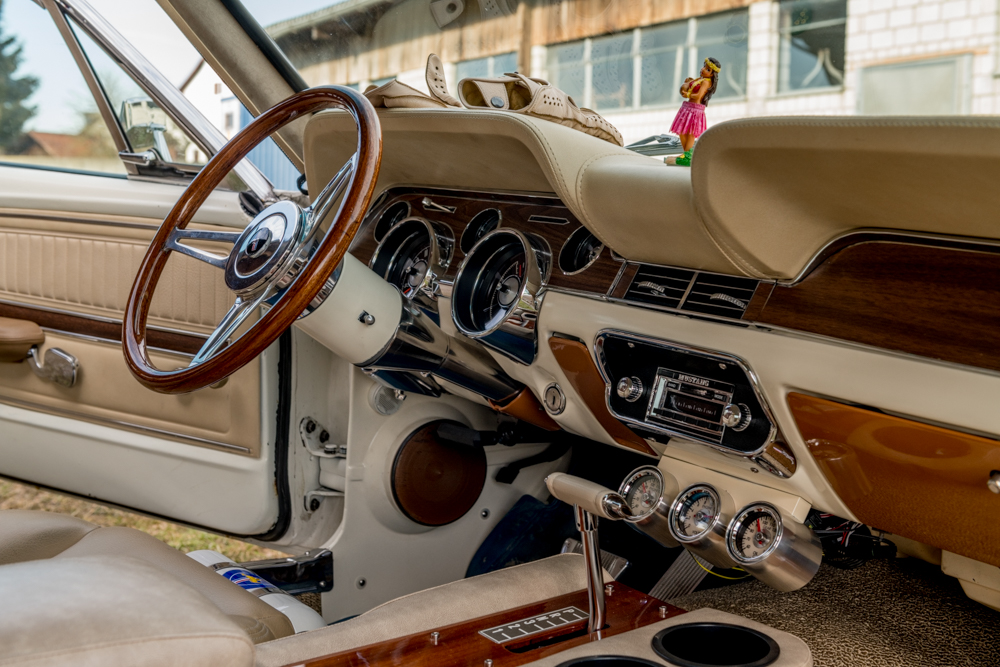

ich hab' wohl was Strubes, als Steuereinheit wahlweise den hier:
https://www.velocity-group.de/hifi/mult ... d-usa-630/
für den TÜV, wenn das vorbei ist kommt ein Kenwood an dessen Stelle, weil klingt besser, wie das aussieht, kümmert mich nicht.

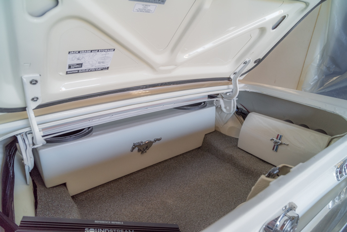

dann kommt ein digitaler, PC-fähiger Prozessor und von da an gehts in den Kofferraum auf eine 5-Kanal Endstufe:
https://www.amazon.de/gp/product/B002P5 ... UTF8&psc=1

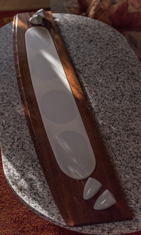

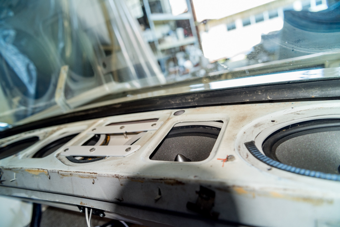

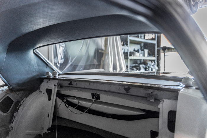

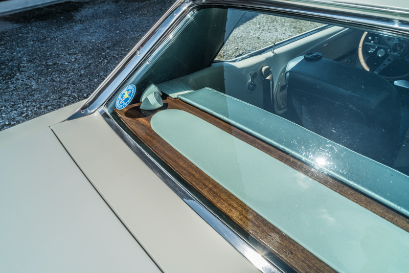

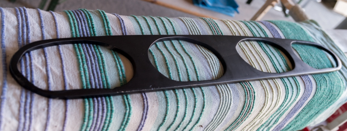

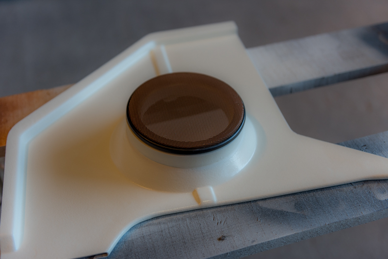

danach habe ich auf der Hutablage ein geschlossenes Gehäuse für vier mal 6x9" zwei Weg Focal gebaut,
https://www.amazon.de/gp/product/B00C1X ... UTF8&psc=1
vorne ist aus derselben Familie eine 13cm, 2-Weg Kombo
https://www.amazon.de/gp/product/B00C1W ... UTF8&psc=1
Im Kofferraum habe ich eine Kiste gebaut mit zwei 25cm Bässen im geschlossenen Gehäuse
https://www.amazon.de/gp/product/B0050O ... UTF8&psc=1
Das geht ordentlich zur Sache, mir ist nämlich nach zwei Stunden Autobahn fade, nur Wind- und Reifengeräusche zu hören.....
Ich hab' die Karre nämlich auch noch explizit und ausgiebig gedämmt, habe ihr alles Dröhnen weggenommen, den Motor höre ich sehr wohl, wenn ich will, will ich aber nicht immer......
Dafür habe ich absolut nichts an der (Blech-) Struktur verändern müssen, könnte alles spurlos rückgebaut werden.
Mir macht das mächtig Spass, ich war aber ja auch mal Tontechniker/Musiker, da kann ich nicht über meinen Schatten springen.
PfiäzÄich

Re: Hifi Anlage in Mustang Coupe
wahnsinn das wäre natürlich aller erste Sahne, aber ehrlich in das System sind bestimmt 2500€ geflossen. Das ist ziemlich heftig jetzt das fette ABER: was du da gezaubert hast, ich ziehe den Hut! Echt klasse.

Das geht ordentlich zur Sache, mir ist nämlich nach zwei Stunden Autobahn fade, nur Wind- und Reifengeräusche zu hören.....![]()
