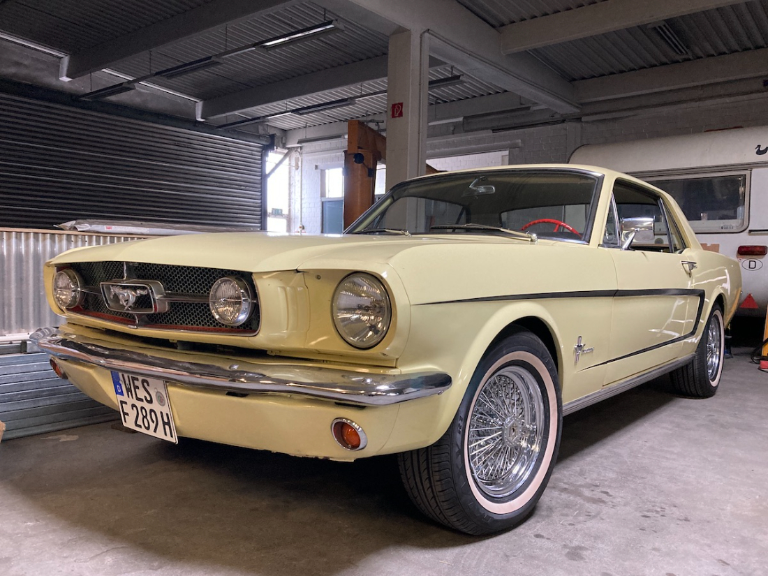

Vom Zeitpunkt des Kaufes im letzten Mai bis heute war es ein verhältnismässig langer Weg, zumindest wenn man sich das eigentlich etwas anders vorgestellt hat. Aber 40 Jahre Standzeit haben nunmal ein paar Spuren hinterlassen. Und ums Vorweg zu nehmen: Seit gestern ist er zugelassen und ich gehe gleich mal rein und schraube die Schilder dran! Dann muss es nur noch aufhören zu regnen :(
Was in der Zwischenzeit passiert ist, wollte ich hier mal beschreiben und bebildern. Vielleicht auch ein wenig, um blutigen Anfängern mit ein wenig Schraubererfahrung die Angst zu nehmen. Denn es ist größtenteils wirklich einfach. Das schwierigste war eigentlich, sich die amerikanisch-pragmatische Denkweise anzueignen :)
Natürlich haben wir auch Fehler gemacht, die werde ich hier sicher nicht verschweigen.
Also dann, es geht los!

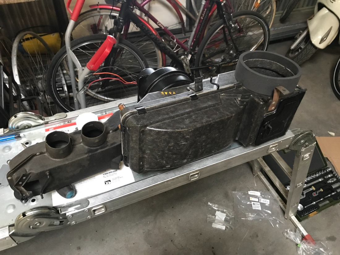

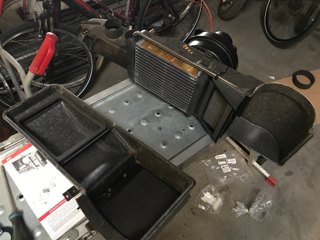

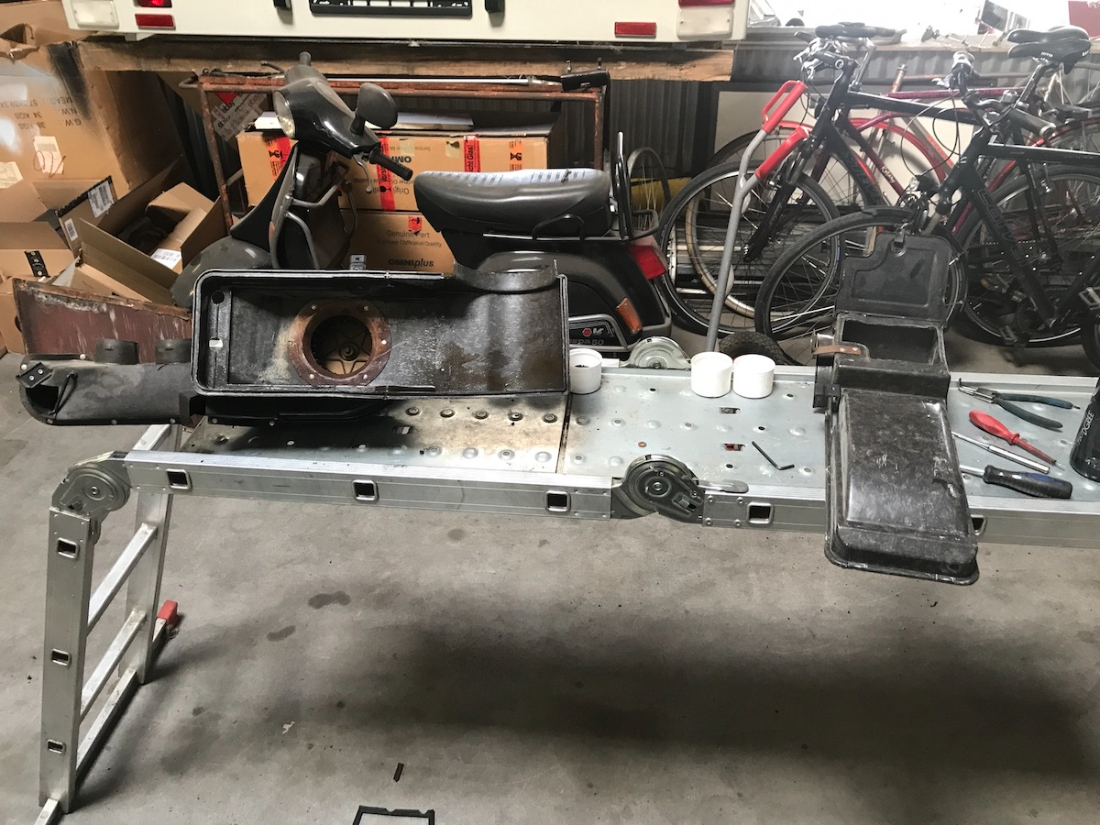

Das erste Projekt war der Heizungskasten, der Innenraumwärmetauscher war undicht und das Kühlwasser hatte sich über den Teppich ergossen, alles patschnass. Die Reparatur wurde mir im Vorfeld schon als "lästig" beschrieben, also einfach mal rangetraut.
Dazu habe ich erstmal das "Pappkarton-Handschufach" ausgebaut um besser überall dran zu kommen, ohne zu wissen was mich so erwartet. Als nächstes die Schrauben für den Gebläsemotor gelöst, alle Züge ab und das ganze vorsichtig nach vorne gezogen, um von hinten die Schläuche abzubekommen. Auf die Idee, die Schläuche vorne am Motor abzuschrauben und komplett durchzuziehen bin ich da noch nicht gekommen, beim Einbau habe ich das aber so gemacht.

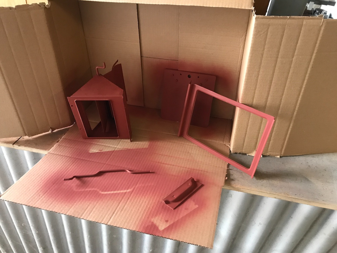

Also alles raus und zerlegt und siehe da, der neue WT passt nicht, die Ansschlüsse sind an der falschen Stelle. Von der empfohlenen Methode "Gehäuse auffräsen" hab ich nicht viel gehalten, deswegen erstmal diverse Händlerseiten aufgemacht und Fotos verglichen. Schliesslich hat sich ergeben, dass der Messing-WT, den RSB anbietet, die Anschlüsse an der richtigen Stelle hat. Also alles bestellt, dazu die Endkappen und einen neuen Dichtsatz, alles hübsch gemacht und wieder zusammengebaut.
Erstes kleines Projekt fertig. Zusammengefasst muss man da keine Angst vor haben, das ist absolut machbar. Der Klimakasten in der Mitte musste noch etwas gelöst werden, ansonsten gabs ausser meiner Schlauchdemontage keine Schwierigkeiten. Den Teppich baue ich aber erst aus wenn Sommer ist und ich ihn ordentlich abkärchern kann. Bis dahin hat das Trockenlegen mit Handtüchern erstmal gut funktioniert.
