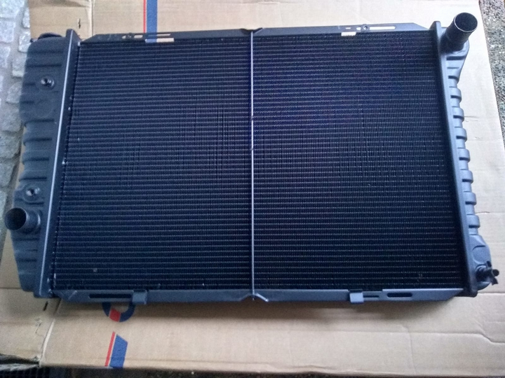

Ich hab das jetzt mal in Angriff genommen und mir einen neuen Thermostat, Schläuche und Thermostatgehäuse gekauft.Anstatt mir einen neuen Kühler zu kaufen habe ich den alten von einem der wohl wenigen verbliebenen Kühlerbauer Deutschlands überholen lassen (entlöten, sanden, neues zweireihiges Netz einlöten und neu lackieren). Der war zufällig im Nachbarort und das ganze ist sogar günstiger als einen neuen China Alu Kühler zu kaufen.

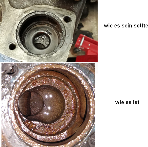

Gestern wollte ich dann den Thermostat wechseln. Es war natürlich der falsche drinn. Viel schockierender ist aber, dass die Restrictor Plate, also die Blende für den Bypass komplett gefehlt hat. Ich bin also die letzten 10 Jahre quasi mit vollständig offenem Bypass gefahren. Ein wunder, dass das überhaupt geht und ich noch Zylinderköpfe habe.

- überarbeiteter Kühler (50 Jahre alt und brand neu, den Laden empfehle ich bei interesse gerne weiter)
- fehlende restrictor plate im Thermostatgehäuse
Hat einer möglicherweise eine idee wo ich das fehlende Blech in der EU herbekommen könnte (abgesehen von Ebay USA oder einen US Shop)

Kurz zur Lösung:
Die Bypass Plate gibt es leider nur als repro und das auch nur völlig überteuert auf Ebay. Einer der Händler sitzt in Australien und verschickt nicht nach Deutschland.
Ich bin jetzt auf dieses Set gestoßen und habe es gekauft.
https://flowkoolerwaterpumps.com/produc ... _qogwVvebQ
Damit habe ich jetzt allerdings einen auf die orginal bypass plate passenden Thermostat übrig. Falls jemand Temperaturprobleme mit einem 351C hat und nie nachgesehen hat, ich würde stark vermuten das da eventuell auch der falsche Thermostat verbaut ist. Das scheint ein sehr gängiges Problem zu sein weil oft der Ford Standard Thermostat verbaut wurde, welcher einen zu schmalen Bolzen hat um den Bypass zu verschließen.
Bei Bedarf einfach melden, ich verschicke den passenden gern.

so einen Deckel kann man mit einem einfachen Stück Blech und einem Stufenbohrer problemlos selbst anfertigen.
Ist eine Sache von 30 Minuten.
Extra in den USA bestellen würde ich so was nicht.
Patrick
Patrick

Hi Patrick,
merci fürs Feedback. Ich komm da gerne beim nächsten Deckel auf dich zu
. Ganz so trival ist das aus meiner Sicht leider nicht, denn das Blech darf ja nicht lose da drinn rumliegen, sondern muss schon soweit passen, dass es sich auf dem Sockel festklemmt. Viele µ Toleranz sind da nicht. Mich nervt die USA Bestellung auch, zumal ich sicherlich wieder beim Zoll antanzen darf, aber ohne Abmessungen oder Vorlage hab ich da keine Lösung gesehen die mich nicht länger beschäftigt.
Mit Vorlage wäre ich einfach in unsere Werkstatt gegangen und hätte mir das Ding drehen lassen. Das wäre noch einfacher als mit Stufenbohrer gewesen.
