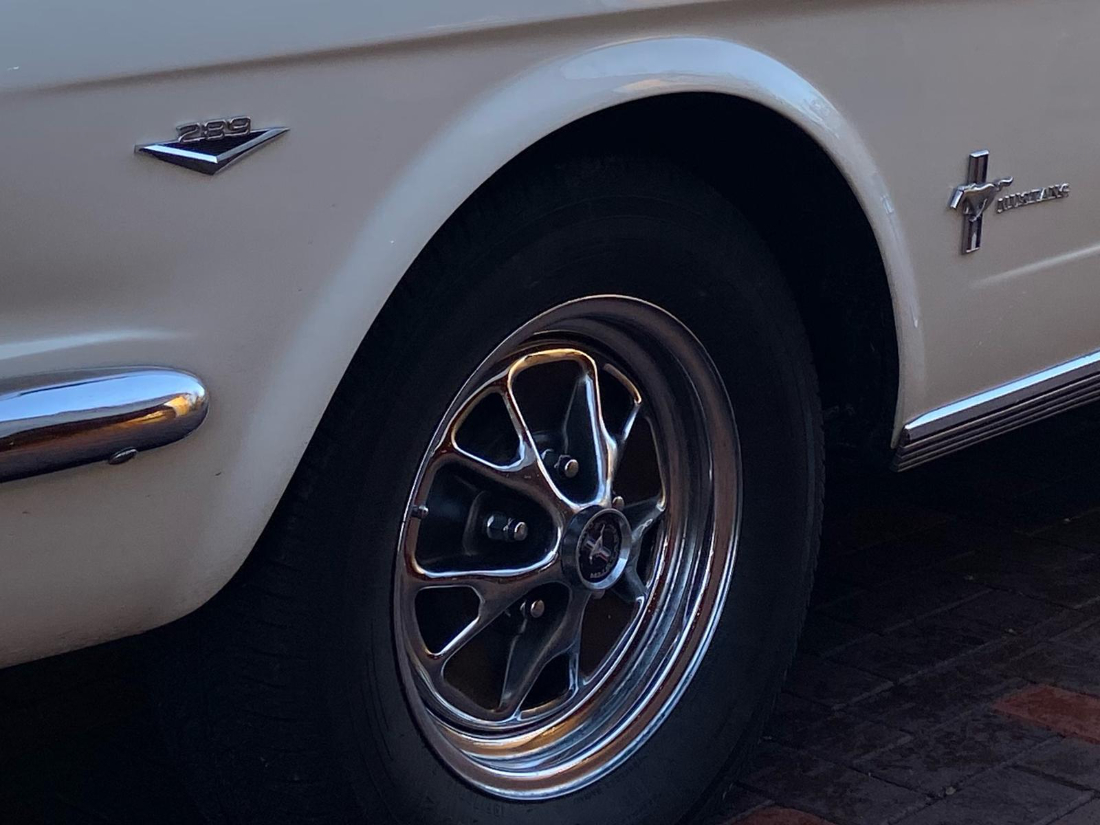

Hi Zusammen,
Habe gestern einen 65er von privat angeschaut. Der war nicht eindeutig toll oder mies. Jetzt habe ich viele Fragen die ich gerne mal telefonisch mit einem erfahrenen Mustang-Menschen besprechen würde. Wäre jemand bereit dazu?
Gerne PN mit Telefonnummer, dann rufe ich zurück oder ich kann auch meine Nummern senden, wenn das gewünscht ist.
Wäre toll wenn sich jemand kurzfristig Zeit nimmt.
Kann danach auch gerne im Forum berichten
LG GUIDO

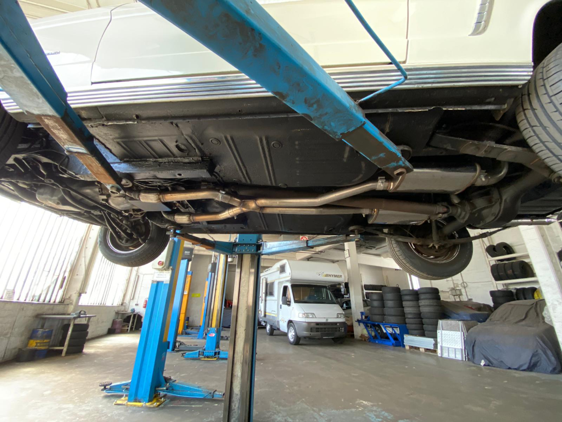

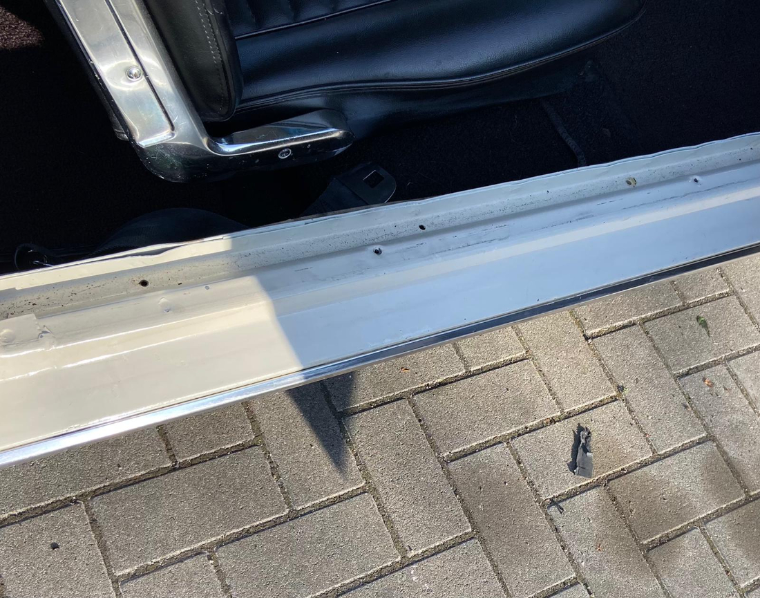

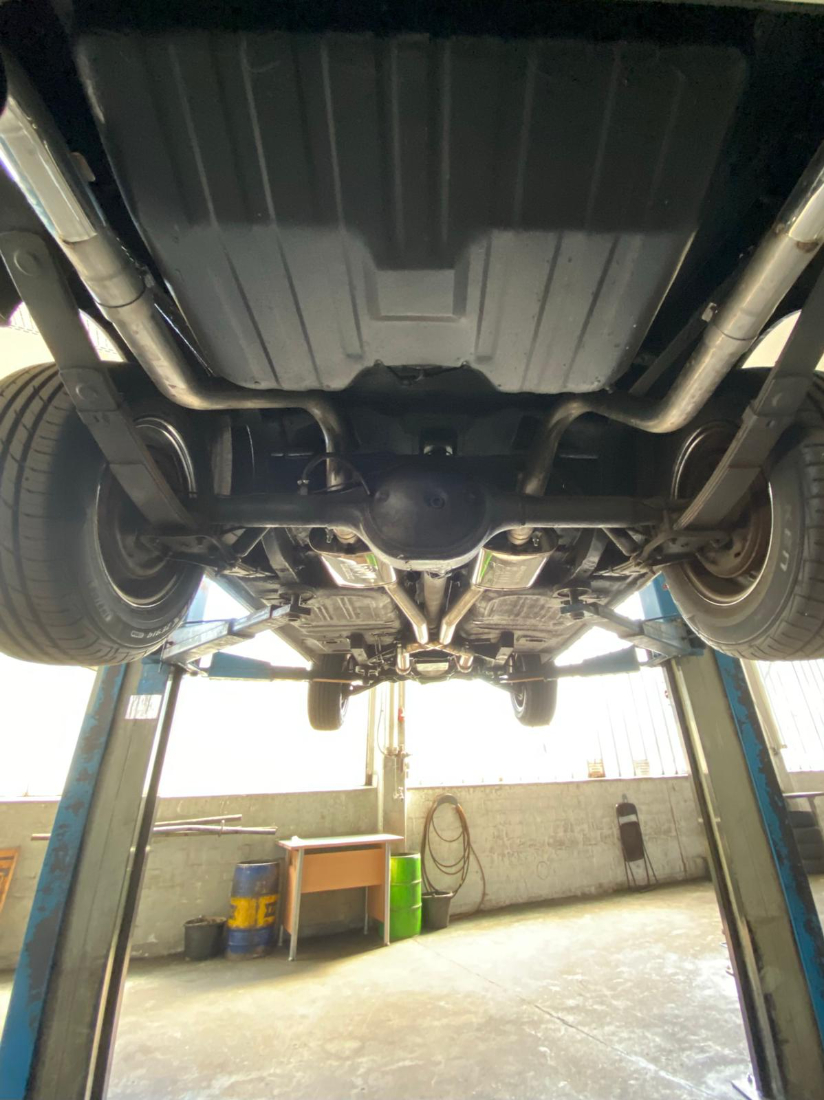

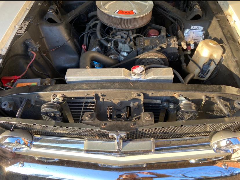

Unter der Haube sieht es aus als hätte Robocop reingebrochen. und das amatörhaft reingebrutzelte Bodenblech, lässt nichts gutes erahnen. Würde den Wagen vor dem Kauf von jemandem mit modelspezifischen Kenntnissen überprüfen lassen.

Könnte ein aus dem Acker geholter gaul sein, bei dem einmal der Unterboden mit schwarzer Pampe geduscht wurde, oberseite weiß und für den Motrraum hat es nicht mehr gereicht obwohl, das Starterrelais schon mal mitgeduscht wurde.

Hier noch, damit du ein Gefühl bekommst wie ein WAgen von unten ausssehen sollte:

Da gebe ich den Kollegen recht. Bei dem Bodenblech würde ich die Finger von dem Wagen lassen. Den Bildern nach sieht das so aus als ob das Blech nur oben drauf gelegt wurde und der marode Teil unprofessionell entfernt wurde. Obacht bei dem Auto.
Ist am Ende aber alles ne Preisfrage. Wenn es ein Resto Objekt ist, der Preis entsprechend und Du Lust, Können und das Kleingeld hast, dann kann das ja auch was sein.
Gehst Du davon aus: anmelden, reinsetzen und das Gefühl haben ein tolles Auto zu haben, ist das vielleicht nicht das richtige Fahrzeug.

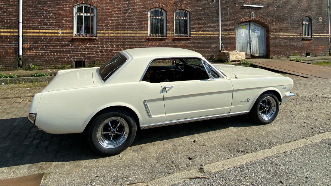

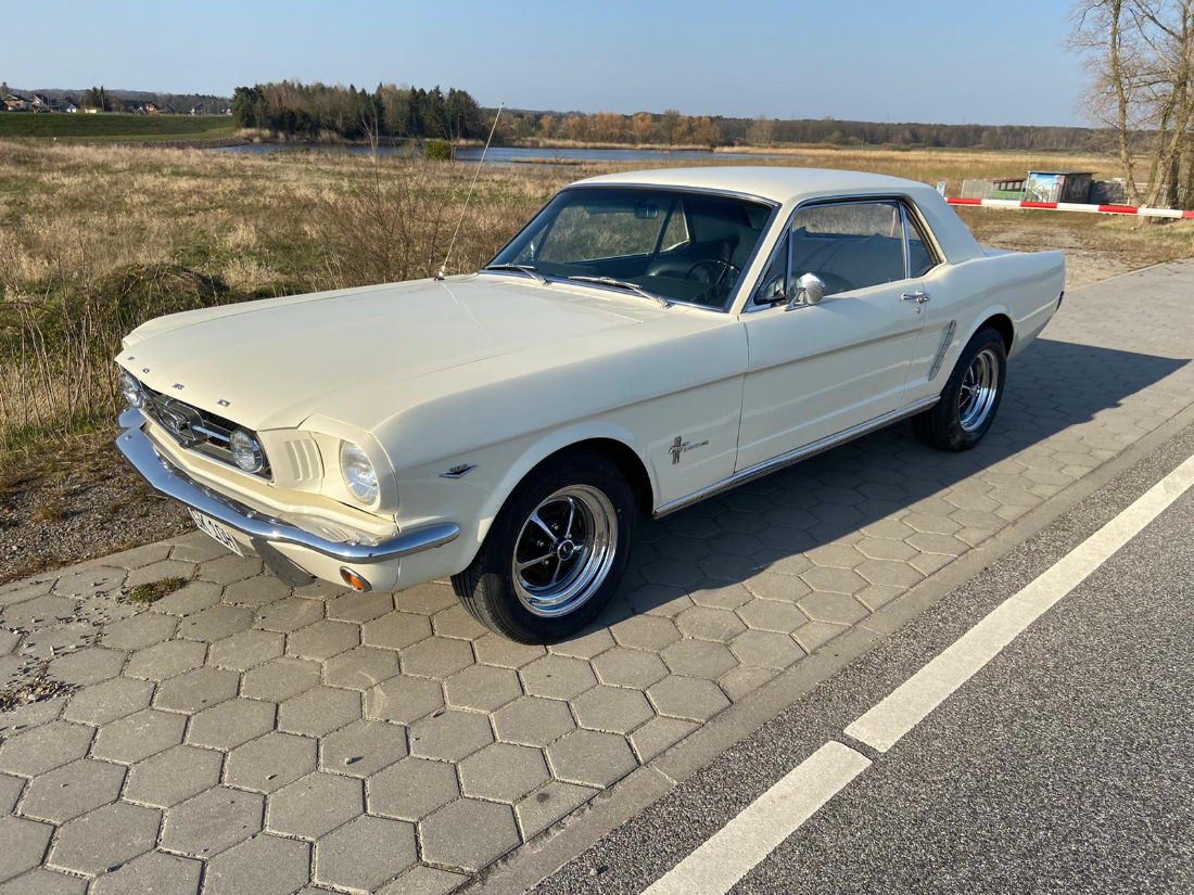

Der Wagen wird mit 2 verschiedenen Felgen abgebildet.Warum?

2 Felgensätze. 23000 mit den styled steel und 24000 mit den anderen, da die komplett neu sind.
