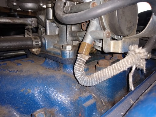

es stimmt was man über alte Autos sagt. Fängt man einmal an, hört man so schnell nicht wieder auf zu reparieren.
Kurz zum Model: Vergaser ist ein Motocraft 2100 auf einem 351C.
Während dem Tausch des Kühlers ist mir jetzt aufgefallen das beide Röhrchen für die heissluftgesteuerte Startautomatik bei mir durchgefault und ab sind.
Wers nicht kennt: die Startautomatik zieht über einen Kreislauf aus dem Ansaugkrümmer Luft und führt diese über das Bimetal zur Ansteuerung der Choke Klappe. Das geschieht über zwei Röhrchen, eben jene die durchgefault sind.
Hat einer zufällig eine Idee wo man sowas in Europa herbekommt? Hat jemand eine Biegevorrichtung für Röhrchen?
Ich habe sie zwar im Zubehör bei NPD gefunden, aber schon wieder aus USA wegen solchen Kleinteilen bestellen ist etwas müssig.
https://www.npdlink.com/product/choke-t ... eel/107372
Gruss,
Sven
Gruss,
Sven

Weiss zufällig einer hier ob die Isolierung dieser Röhrchen aus Asbest ist bei einem 1972er Mustang?
Das sieht sehr verdächtig aus!

Re: Heizröhrchen Startautomatik
Ohje ...
Ich hoffe nicht, aber die Chancen stehen sicherlich gut. Und in meinem Fall schon schön aufgefasert und der halbe Motorraum glitzert im Schein der Taschenlampe um den Vergaser herum. Wie bekommt man sowas wieder sauber ohne Selbstgefährdung.
super Sache
Das hat mir echt gefehlt.
super Sache
- Untitled 12.jpg (65.31 KiB) 1746 mal betrachtet
Die besteht aus Asbest, das ist richtig.
Aber an den Autos sind eh genügend Teile aus Asbest, ohne, dass es viele wissen bzw. ahnen.

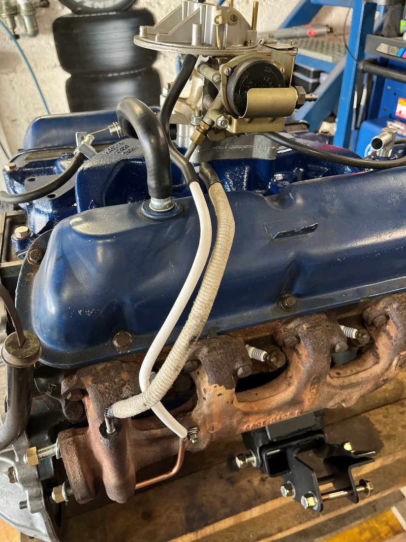

Hallo Michael,
bei uns ist die Vorlaufleitung i.O., lediglich die Wärmeisolierung war auf der Krümmerseite ausgefranst.
Hab die Isolierung umgedreht und jetzt die auf der Vergaserseite mittels Schrumpfschlauch gefixt.
Leider fehlt die zweite Leitung vollständig
Du hast ja geschrieben...
Der Leitungsdurchmesser ist aber größer, gemessen hab ich 6,5mm Außendurchmesser, also sollte das 1/4" sein?
Von der 4,75mm KuniFer hab ich nach dem Bremsleitungsexzeß
noch ca. 2m über, die wird aber zu klein sein.
1/4" Kunifer gibt es zwar, aber einen 2m Ring kaufen für die 8cm die man benötigt, wollte ich dann nicht.
Hast Du eine Idee dazu
Gruß Pite

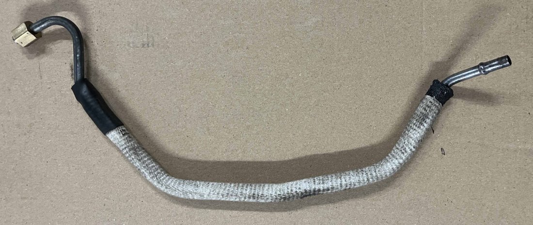

Ich wäre noch eine Antwort schuldig...
Hab die bei uns fehlende Ansaugleitung, vom Vergaserdeckel unter dem Luftfilter zum unteren Anschluß am Krümmer, aus 1/4" Kunifer nachgefertigt.
So wie Michael das ja auch schon geschrieben hatte.
Da ich auch die Unterdruckleitung des Getriebe Modulators und die Leitungen vom C4 zum Kühler machen musste, hatte ich dann eine Rolle gekauft
Und ja, ich weiß das normalerweise keine Halteschelle am Krümmer sitzt
