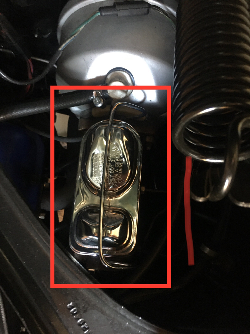

einen Ausgleichbehälter wie bei den heutigen Autos kenne ich auch nicht bei unseren originalen Mustangs, ein Bild vom HBZ und BKV wäre schon mal hilfreich.

Laut Werkstatt war die Dichtung zum Deckel für das Bauteil im Bild defekt.
