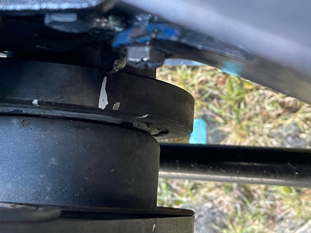

wollte heute die Zündung einstellen.
Dafür habe ich zuerst den TDC mit der Kolbenstopper-Methode (Piston Stop) gesucht und entsprechend am Balancer markiert.

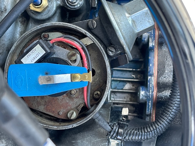

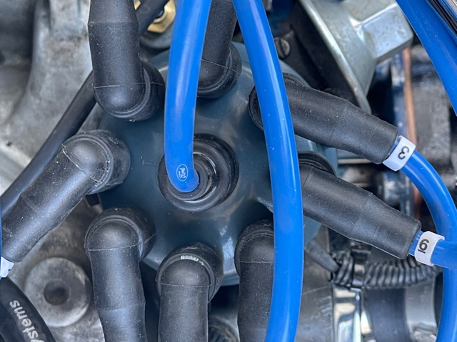

Allerdings zeigt jetzt der Verteilerfinger nicht auf 1 sondern auf 6 (180 Grad verdreht) :?:
Eigentlich müsste der doch auf 1 zeigen.
Jetzt habe ich erst mal abgebrochen.
Wo habe ich hier den Denkfehler?

Schau dir mal das Funtionsprinzip eine 4 Takt Motors an, dann wirst du sehen das du nur die Kurbelwelle um 360 Grad drehen musst um vom Ausstoß Takt in den Verdichtungstakt zu gelangen.

Dreh den Motor / Balancer 360° im Uhrzeigersinn und alles passt. :mrgreen:

....danke für den Hinweis > jetzt ist der Groschen gefallen :D
Ich war auf die 180 Grad fixiert :roll:
