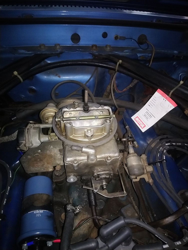

Guten Abend in die Runde,
ich brauche Eure Hilfe. Kann mir jemand sagen was für ein Vergaser auf dem Bild zu sehen ist und welche Gewindegröße dieser für die Aufnahme des Benzinfilters hat? Der im Handel gekaufte Benzinfilter mit 3/8" -Gewinde hat mir anscheinend das Gewinde beschädigt. Dieses möchte ich jetzt nachschneiden und habe mir dafür entsprechend einen Gewindeschneider 3/8" UNF besorgt. Allerdings, wenn ich das Gewinde des Benzinfilters und das des Gewindeschneider aufeinander lege, passen diese nicht zusammen :-(. Wer weiß Rat?
Vorab vielen Dank für Eure Tipps
vG Matthias

Würde auf einen 2100er mit 1/2" -20 Gewinde tippen....

½" passt... der Kanal am Vergaserdeckel und die Beschleunigerpumpe sind allerdings Hinweise auf einen 2150er [emoji6]

Hallo Matthias,
2150 passt.
Die originalen Benzinfilter haben innen nur ein Metallsieb.
Einfach mit Bremsenreiniger spülen und entgegen der Flußrichtung ausblasen,
schon ist der wieder neu.
Patrick
