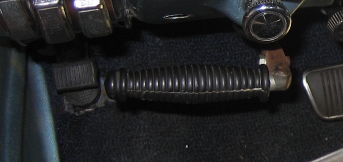

T5owner
Beiträge: 3440
Fuhrpark: 1968 T-5 FB
Fahrrad/Roller
Re: Position Fernlichtschalter
Beitrag von T5owner »
Sitzt bei mir so halb verdeckt unter dem 1mal-Wischer-Pedal.
(Handbremshebel mal übersehen, war die Notreparatur der 80er und des Vorbesitzers, die noch immer hält
Wolfgang
Moderator http://www.mustang-inside.de
Beiträge: 8978
Noch n paar Bilder.
viewtopic.php?f=9&t=34922&p=333189&hili ... er#p333189
Sieht bei mir(67er) auch so aus

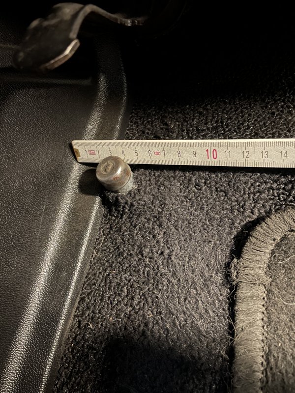

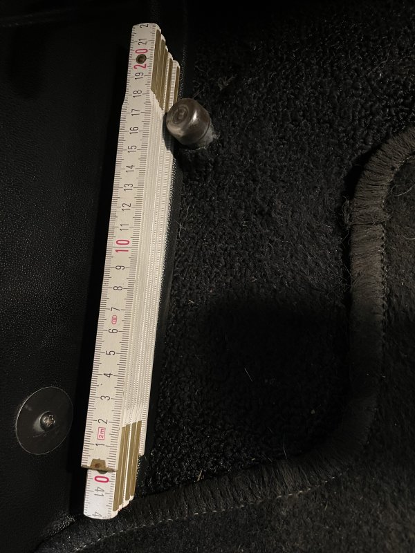

mado
Beiträge: 746
Beitrag von mado »
Hier mal mit Maßen, habe aber leider keine vernünftigen Bezugspunkte gefunden.
Viele Grüße aus Dortmund,
Maurizio
