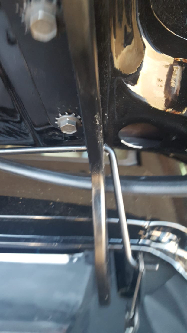

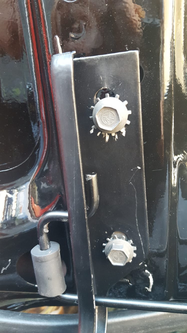

Ich brauche mal wieder euer Schwarmwissen.
Stehe momentan bei der Montage des Federstabes der Heckklappe beim 67 Fastback völlig auf dem Schlauch.
Wer hat mal Bilder auf denen ich die richtige Montage erkennen kann? Entweder fehlt hier etwas oder der Durchblick fehlt mir heute( hoffentlich nur heute). Die Heckklappe wird nicht aufgehalten mit den Federstange sondern sie hält den Deckel unten???
Auf Antwort freue ich mich und hoffe dann den Durchblick wieder zu erlangen :-)

Für alle, die vielleicht mal genauso auf dem Schlauch stehen…und der Abbildung im Mustang Assembly trauen…
Hier zwei Bilder. Federstab war auf der linken Seite in der falschen Richtung montiert.
Da mein Freund das Projekt zerlegt übernommen hat hatten wir leider keine eigenen Bilder.
