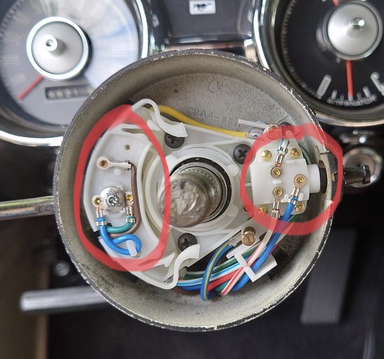

Kleb einfach mal probeweise an den markierten Stellen Isolierband über die offenen Kontakte rechts und links , montiere das Lenkrad und teste mal ob es hilft... ;)

So im Vergleich fallen mir ein paar Dinge auf, die aber den Wechseln der Lenkräder geschuldet sein kann:
Auf dem Rückstell-Auslöser (weisse Plastik-Nocke) fehlt der Pin, der in den Schlitz greift am Lenkrad, damit sie sich überhaupt dreht.
Funktioniert denn die Rückstellung? Das sieht alles etwas in sich verklemmt aus.
Dann erscheint mir das wie eine Metallhülse um die Lenkstange. Eigentlich müßte da m.M. auch eine Isolierung sein.
Der Strom sucht sich immer den kürzesten Weg, insofern scheint hier irgendetwas an die Lenkstange überzuspringen bei jeder falschen Bewegung

Zeig mal die Lenkradnabe, insbesondere die Kontaktflächen für die Hupenkontakte.
Außerdem würde mich interessieren, wie es aussieht, wenn die Lenkradfeder auf der Metallhülse sitzt.
Vielleicht verkantet sich da etwas.

Ja, die Rückstellung funktioniert und der kleine federbelastete Metallpin ist nur auf dem Foto links von der Lenkradaufnahme nicht zu sehen.
T5owner hat geschrieben: Dann erscheint mir das wie eine Metallhülse um die Lenkstange. Eigentlich müßte da m.M. auch eine Isolierung sein.
Wenn's an der Stelle einer Isolierung bedarf, ist eventuell eine Möglichkeit, dass diese Hülse ein Problem verursacht - auch wenn sich mir noch nicht erschließt, warum nur in einer Lenkradposition. Mir kam diese lose aufsitzende Metallhülse etwas seltsam vor, konnte mir aber beim Schrauben zunächst nicht vorstellen, dass sie Probleme bereitet, da das Lenkrad um die Mitte herum ja Metall-Metall-Kontakt hat (Mutter drückt auf Lenkrad > sitzt auf Achse). Dann muss ich mir das nochmals genau anschauen und die Stelle auch nochmals mit den Zeichnungen abgleichen - vermutlich gehört die lose Metallhülse hier nicht hin.
