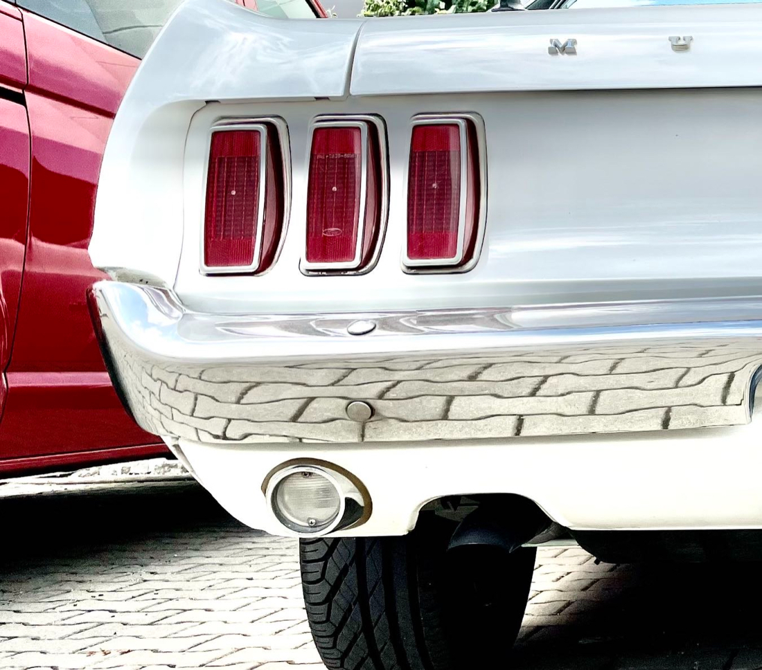

Die Endrohre enden hinter dem Heckabschlußblech?

Karghista hat geschrieben:Die Endrohre enden hinter dem Heckabschlußblech?
So mehr oder weniger..

MuST hat geschrieben:BC9C81ED-1F1B-4529-AF3D-1C8FF93423B4.jpeg
Also an den Endrohren sollte es nicht liegen, das passt schon so.

Finde ich schon grenzwertig mit dem möglichen Reinwabbern der Abgase unter den Wagen...gerade mit der Aussparung im Heckblech.
Hatte damals auch erst zu kurze Rohre verbaut....das ging nicht.
Die endeten allerdings auch deutlich vor dem Blech.

-Abgasanlage wirklich 100%ig von vorne bis hinten dicht (incl. Krümmer)? Endrohre müssen bis über das Heckblech hinaus reichen.
