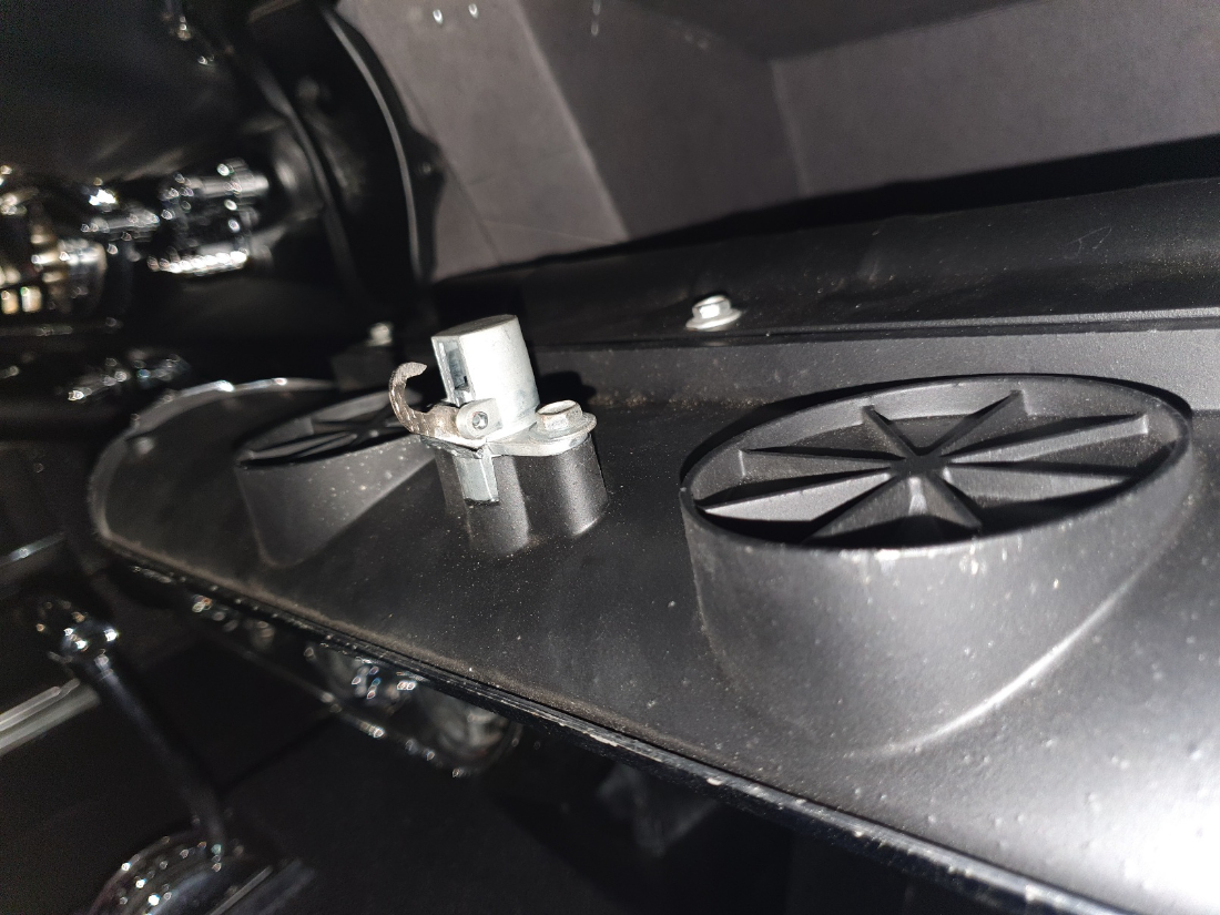

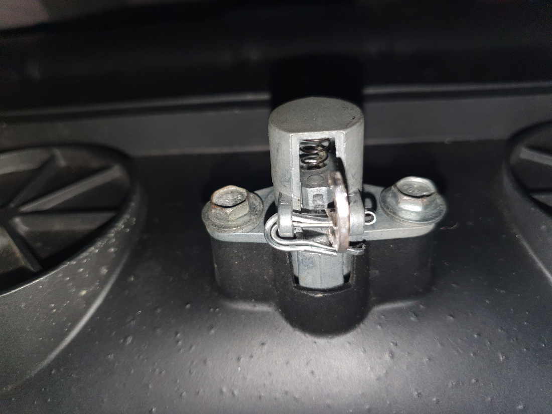

brauche mal Eure Hilfe.
Ich habe ein kaputtes Handschufachschloss.
Nun stehe ich vor der Frage welches passt.
Anbei Fotos von meinem Schloss.
Es stehen folgende Schlösser zur Wahl:

es gibt zwei längen. bis 65 standard, oder ab 66 + 65 pony/gt. hängt von der front der klappe ab, gerade oder gebogen.
dann kannst du dir aussuchen ob mit schlüssel oder ohne.
scott drake hat es besser erklärt als die teile händler:
https://www.drakeautomotivegroup.com/search?q=glove+box

...du hast den gebogenen Deckel also der von rsb für gebogene Deckel..... alternativ kannst du das gleiche mit Schlüssel nehmen.

Danke für Eure zahlreichen Antworten.
Ja ich habe die gebogene Handschufachklappe.
Nun die Frage:
Ist das dann GT?
Welche mit Schloss würde denn dann passen?
Philip

.... schick dem Händler deines Vertrauens das Foto und gib ihm die Daten von deinem Auto, dann solltest du das richtige bekommen.... ansonsten vergleichen...
