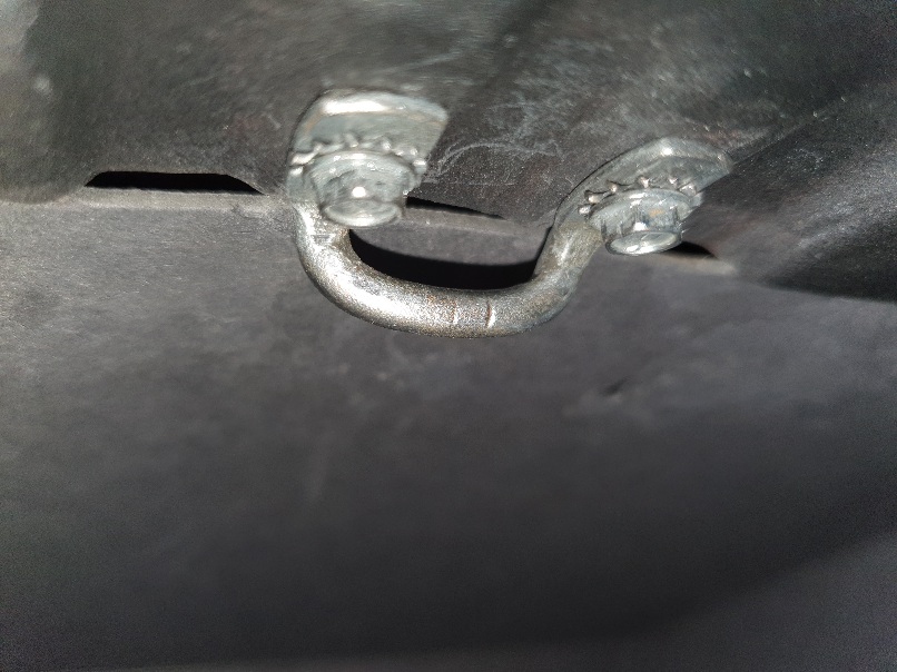

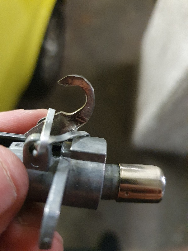

Ich habe ein Schloss für mein gebogenes Handschuhfach bestellt. Dieses passt jedoch nicht und sieht auch anders als das verbaute aus. Der Händler behauptet nun an meinem Fahrzeug wäre rumgebastelt worden.
Anbei die Fotos vom Schloss und dem Gegenstück wo das Schloss einhaken soll.
Stimmt hier tatsächlich etwas nicht?

versuch mal den Haken,in den das Schloss einhakt,um 180°zu drehen.
Hört sich blöd an,aber kann man auf dem Bild nicht erkennen ob er in die richtige Richtung zeigt.

Der Haken ist richtig rum.
Ich vermute, dass der Knopf beim neuen Schloss nicht weit genug reingeht.
Video des neuen Schloss anbei.

Also meiner Meinung nach müsste der Knopf sich deutlich weiter reindrücken lassen. So ist es jedenfalls mein meinem nicht abschliessbaren 67er Schloss.

... man kann das Schloss nur bei "geschlossener" Klappe = Haken zeigt nach oben reindrücken. Und natürlich auch nur, wenn es aufgeschlossen ist. Zeigt der Haken nach hinten bedeutet dies, dass die Klappe offen ist und dann kann man nichts reindrücken.
Ggf. locker in die Klappe einbauen und da überprüfen.
