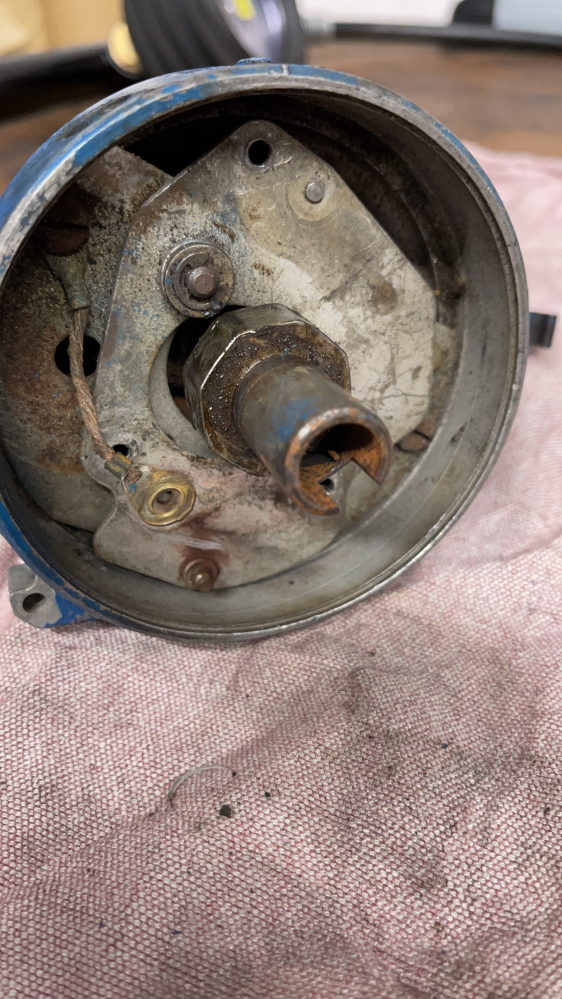

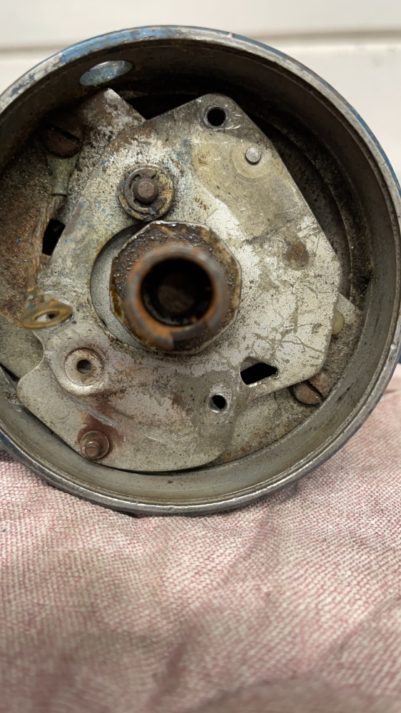

musste gestern den Zünverteiler rausholen um was schrauben zu können. In diesem Zuge wollte ich, aufgrund Zündaussetzern den Verteiler mit neuem Unterbrecher usw ausstatten.
Beim Zerlegen musste ich feststellen, dass:
-Druckdose im Eimer ist
-Verstellung Unterdruck schwergängig
-ggf. allgemein zu abgenutzt wegen Unterbrecherkontakt???
Welle hat nur Spiel nach unten und oben, Lager einwandfrei
Empfehlungen?? Was soll ich am besten und einfachsten machen??
Wenn neu, dann wieder mechanisch, oder gleich elektronisch???
Hinweis: Ich hätte schon irgendwann gerne mal einen Drehzahlmesser
Neue Kabel vom Zündschloss kann ich problemlos legen.
Neue Zündkerzenkabel wollte ich eh machen
Motor: Standart 289 V8 BJ66
Neue Zündspule (Flame Thrower Epoxid) ist schon dran. Soll bleiben.

hol Dir von Rockauto eine neue Unterdruckdose und verbau dann auch gleich einen Pertronix Ignitor I.
Video zum Umbau habe ich auf meinem Kanal.
Danach stellst Du die Zündung einmal ein und kannst jahrelang ohne weitere Wartung fahren.
Die Unterbrecherkontakte sind leider nicht mehr so gut wie früher und sehr verschleißfreudig,
da musst Du ständig nachjustieren.
Patrick
PS:
Eine Flame Thrower ist sowieso zu niederohmig für den Unterbrecherkontakt, der brennt dann viel zu schnell ab.
