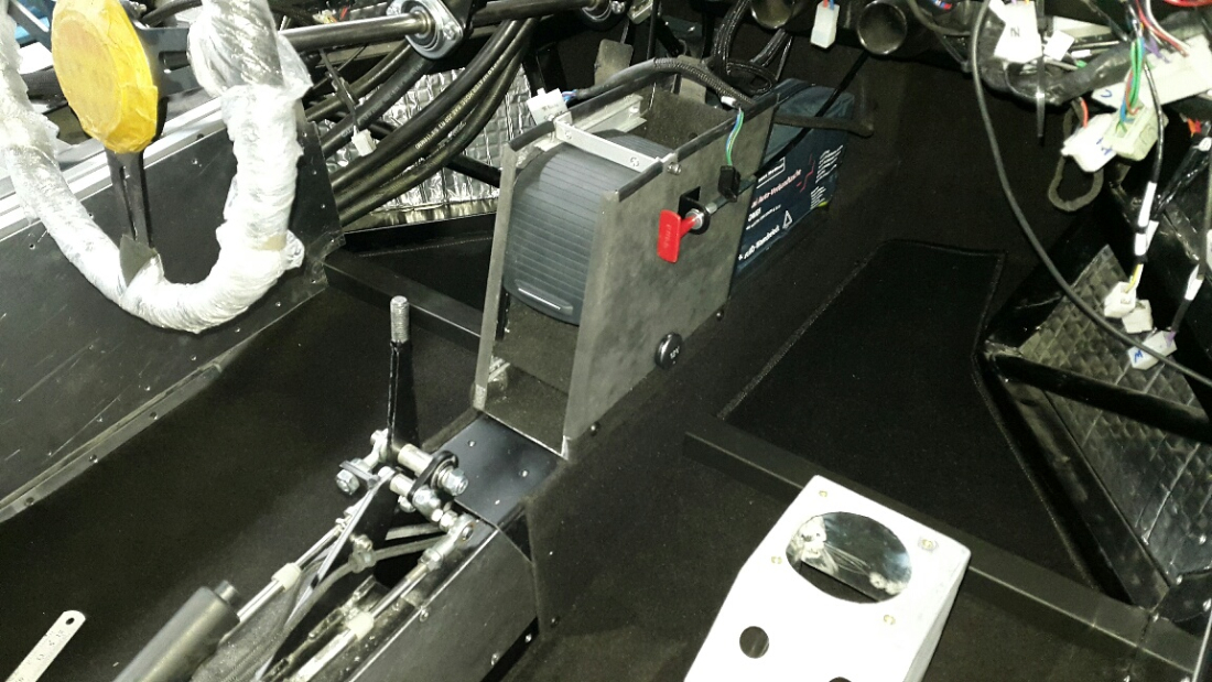

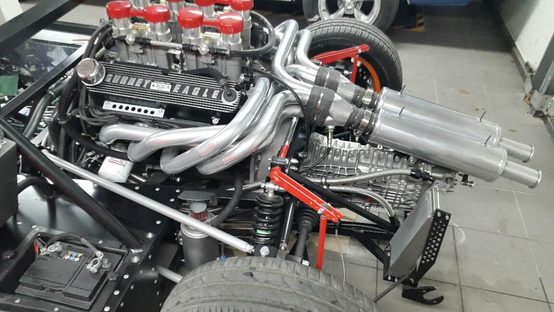

Hallo Martin,
bei dem Getriebe handelt es sich um ein Renault Getriebe. Typ: UN1.
Es wird eine spezielle Getriebeglocke für den Anschluss an den Ford V8 Motor verwendet.
In dem Angebot wurde der Schaltmechanismus vüber ein Gestänge rechts vom Fahrer ( wie beim original GT40 mit Rechtslenkung ) installiert.
Man kann das Getriebe aber auch über Schaltzüge ansteuern. Das macht man, wenn der Schalthebel in der Mitte sitzen soll.
Lässt sich sehr gut schalten.
Frank
Gruß auch an Deine Frau.
Frank
