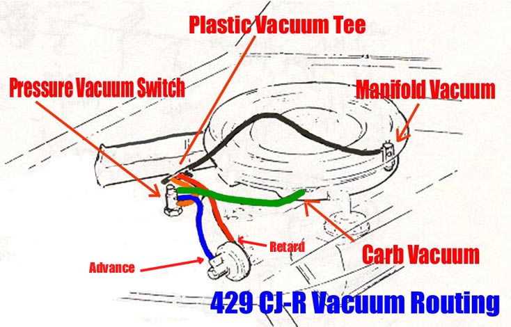

Ich bräuchte mal die Hilfe bezüglich des Vakuums im Motorraum.
Trotz meiner Bücher und Internet finde ich nicht die Anschlüsse für den rote, schwarzen und blauen Schlauch… Der rote hängt vorne schon am „Tree“ aber wohin führt er?
Gelb führt zum Vergaser und Grün zum Verteiler.
https://www.deadnutson.com/428-cobra-je ... -hose-kit/
Da an meinem nicht mehr alles original ist, wäre das ein oder andere Bild hilfreich…

Kannst du hiermit was anfangen?
