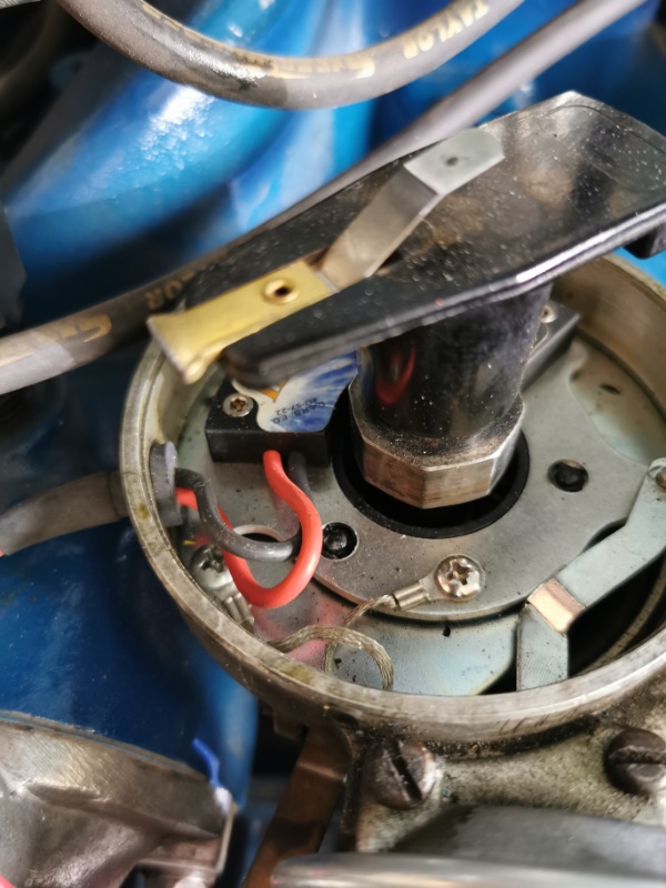

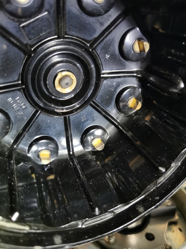

Seit langem mal ein Problem bei dem mir die letzten 30% fehlen…
Auf den Bildern sieht man zum einen die schleifspuren in der Kappe und zum anderen den gereinigten Finger/Läufer ..
Desweiteren hab ich auch massiven abbrannt. Verteilerwelle null spiel… pertronix 1 mit Flametower und pertronix Zündkabel…Zündung 8 grad vor OT, afr werte Tip top…
Motor läuft völlig unauffällig und hat power satt…
Nun zur Thematik: der Finger hat sich etwas in die Kappe eingearbeitet;-( warum… weil er nich ganz stramm auf der Welle Sitz… und sich bei meiner Fahrweise etwas „hebt“..soweit so gut…
Woher bekomme ich GUTE Verteilerfinger ?
Die üblichen Verdächtigen fallen raus… da gibts nur Müll:-(
Kappen ordere ich immer USA… gute Adresse damals vom Michael bekommen… die Kappen sind dann auch qualitativ top…
Aber passende gute Finger… kein Plan…
Vielleicht hat jemand ne gute Adresse;-)
Grüße Björn

Die MSD Kappe mit Verteilerfinger von Summit habe ich damals für meinen Motoraufbau geholt, hat jetzt wohl ca 10000mls gelaufen und gerade heute mal reingeschaut, schaut top aus, minimaler Abbrand, konnte ich leicht mit einer Cutterklinge reinigen.
Hab nochmal ein Foto gemacht.

Re: Abbrannt/Schleifspuren Verteilerkappe/guten Finger woher ?
Beitrag von Fixelpehler »
Servus Harald ;-)
Du hast die gleiche Kappe wie ich.. msd….
Gut zu wissen das der Finger auch msd is. Das wusste ich nich.
Das hilft mir weiter… Läufer von msd .
Dann passt das ganze auch wieder :D
Grüße Björn
