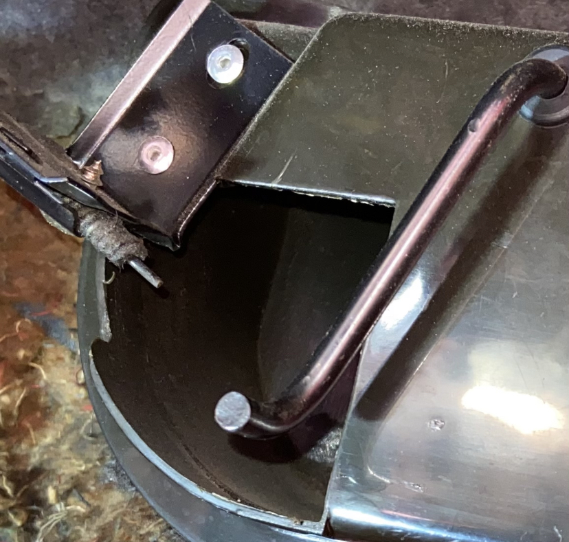

Mir fehlt die Verbindung vom Bowdenzug zu dem Stellhebel. Wie ist der Bowdenzug dort befestigt, hat jemand ein Link zu den entsprechenden Teil bei RSB o. ä.? Bin da leider nicht fündig geworden. Oder gibt es ein Universal Teil?
Gruß Guido

an das seelenende gehört ein auge. das wird dann eingehangen...

Danke Idefix, gibt es anscheinend wirklich nur in dem Set. Dann muss ich mir da eventuell irgendwie ein Auge mit Befestigungsmöglichkeit basteln, um nicht den ganzen Bowdenzug neu einziehen zu müssen.
Gruß Guido
