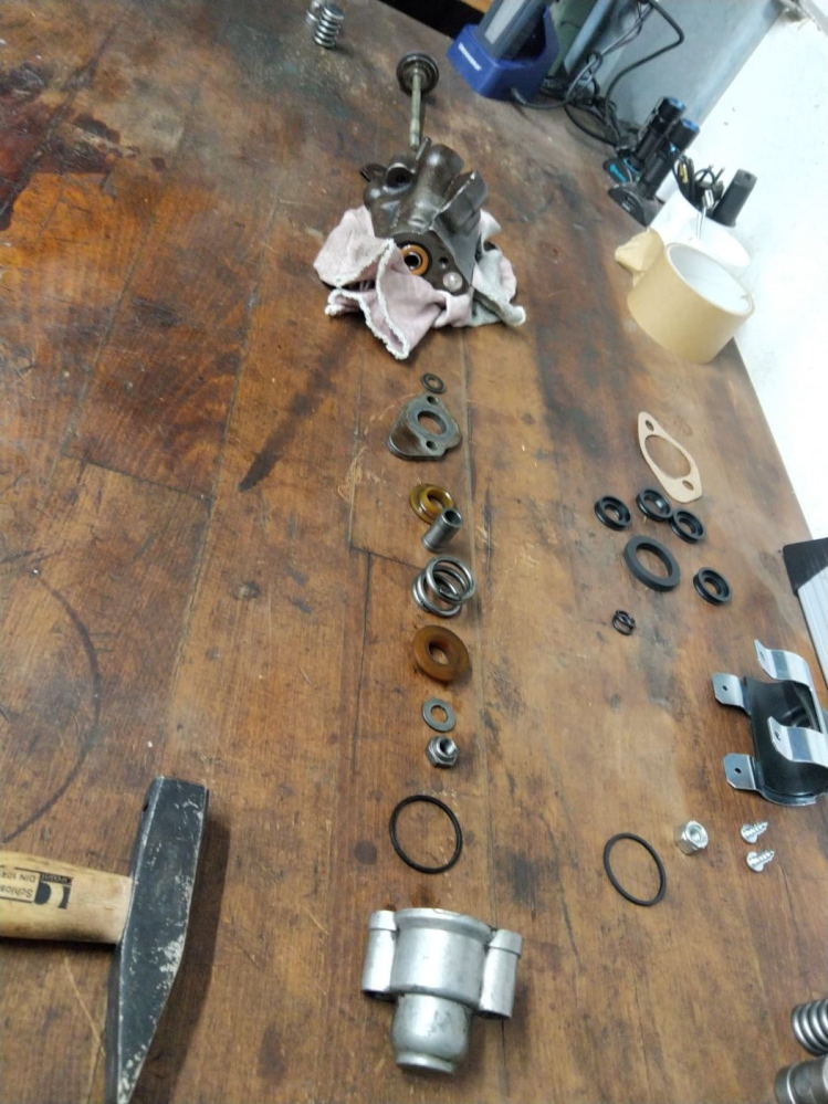

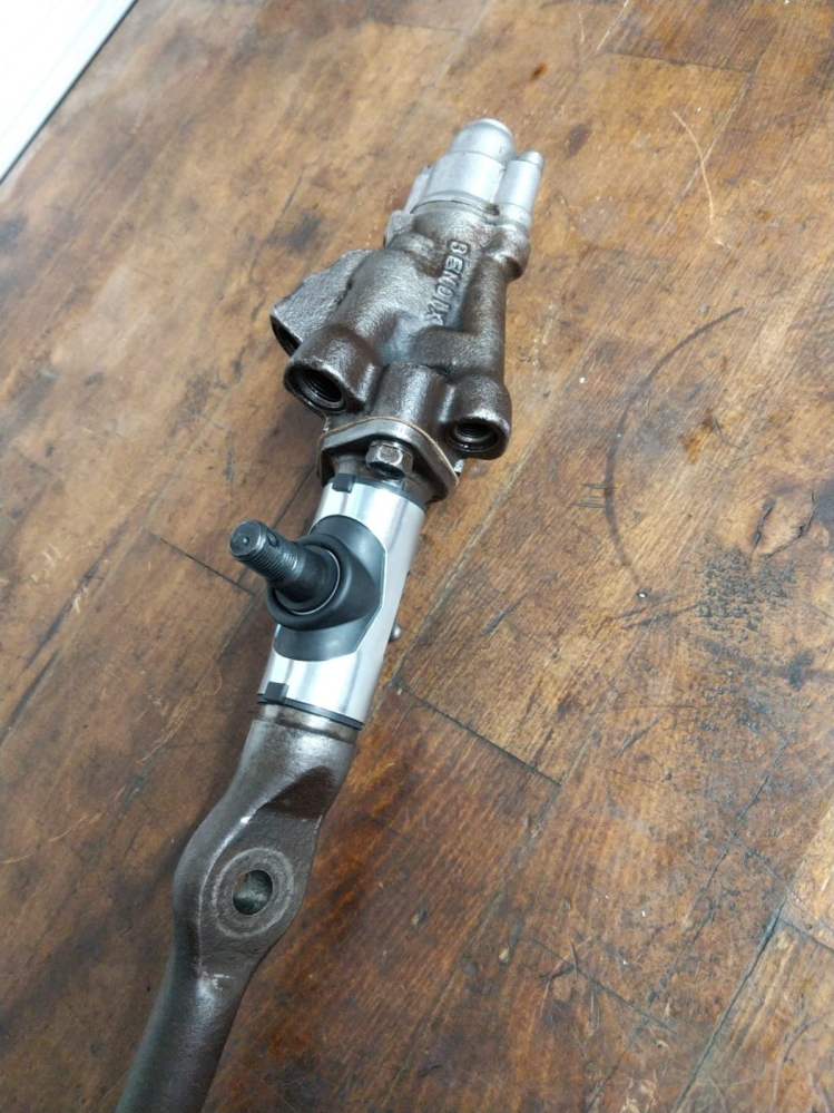

Weiter geht's...

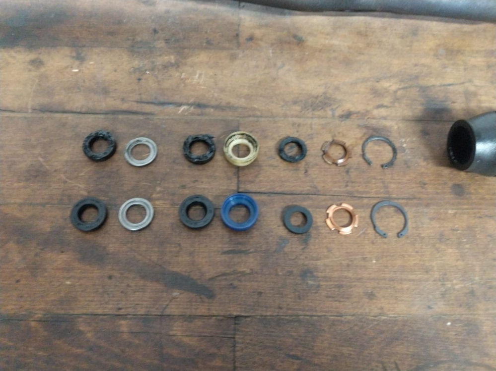

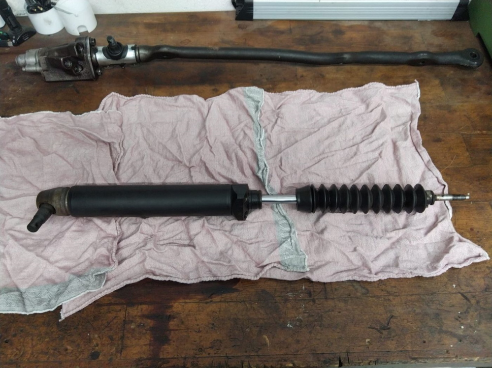

Die Servo hat gerufen und wollte wieder dicht werden. Also mal die Dichtungen erneuert. Auch hier wieder tolle Unterstützung von meinem Kollegen Kai, da ich die Ruhe nicht habe.

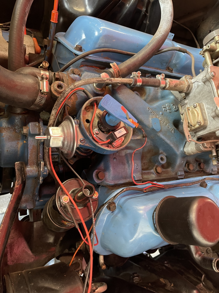

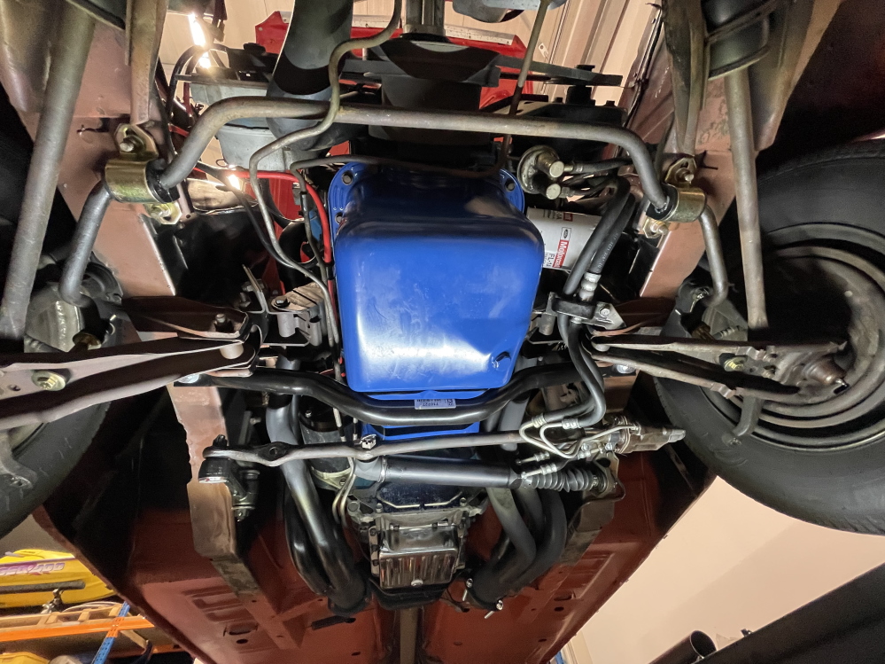

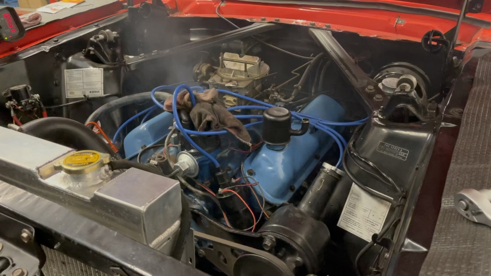

Währenddessen habe ich mich um die Zündung gekümmert.
- Kompression geprüft
- neue Kerzen
- neue Kabel
- Umrüstung Zündverteiler
- Zündung einstellen

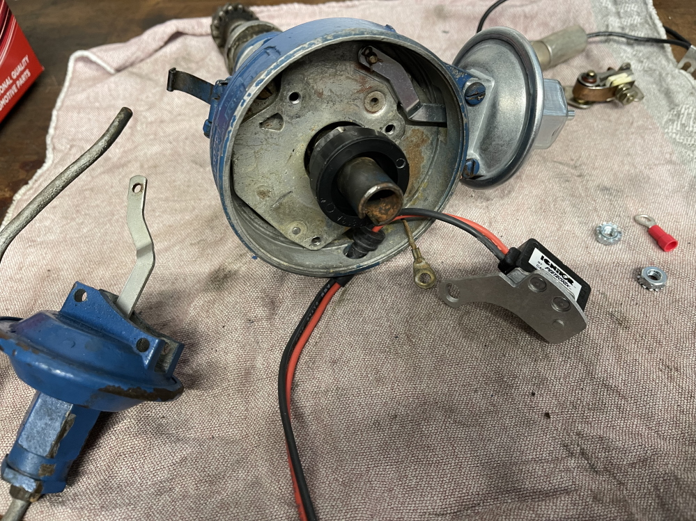

Hier auch nochmal von unten.

maggus01 hat geschrieben: Währenddessen habe ich mich um die Zündung gekümmert.
- neue Kerzen
- neue Kabel
Du kannst den Ignitor mit der FlameThrower Zündspule nicht an das bisherige "Zündungsplus" anschließen.
Da ist ein Vorwiderstand drin, damit funktioniert die Pertronix nicht.
Du musst das ganze dann über ein Relais schalten, um wirklich 12V an der Zündspule zu haben.
Patrick

Hi Patrick,
Danke für die Info. Das ist mir bekannt und wird auf jeden Fall noch erledigt. Der Kabelbaum möchte noch schön gemacht werden.

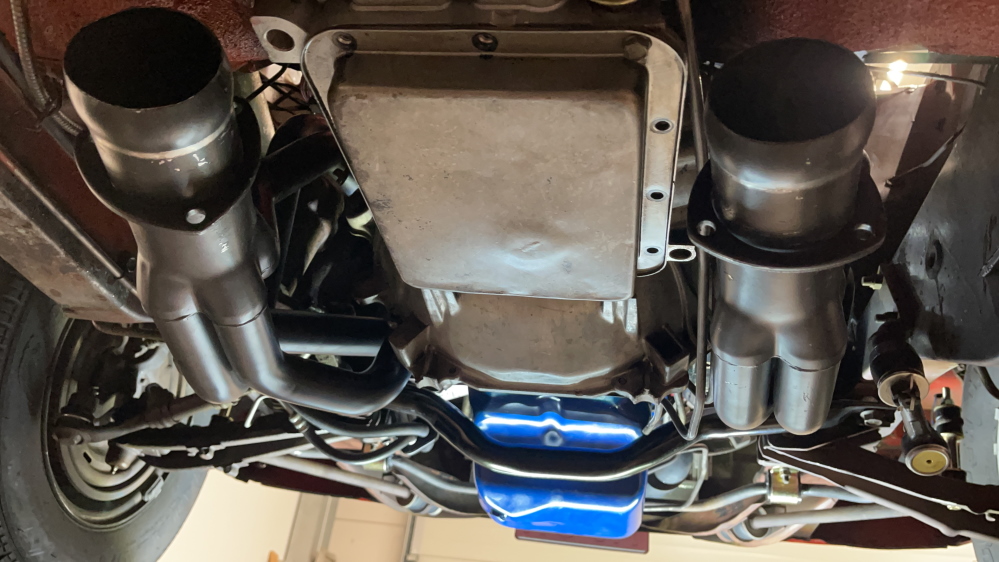

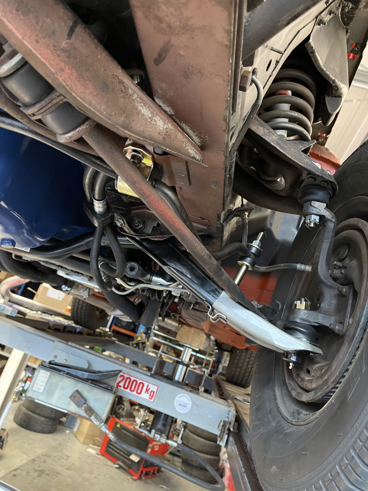

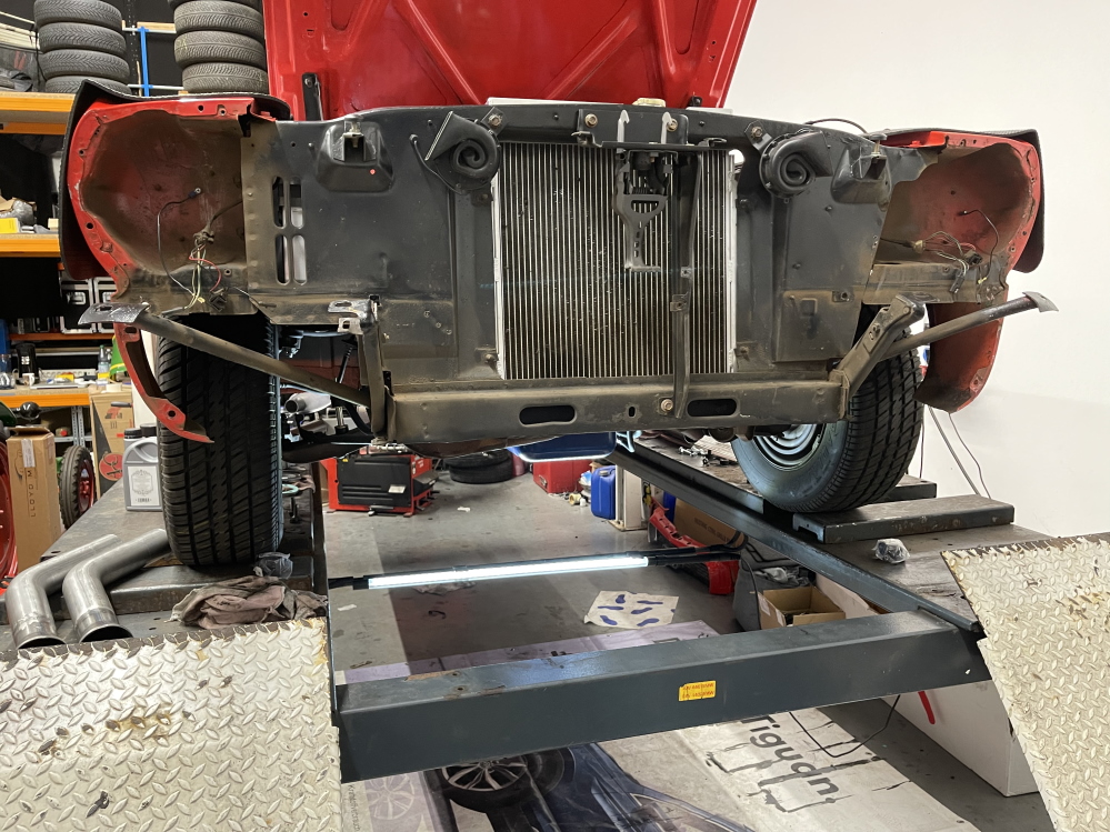

Inzwischen ist wieder ein wenig passiert.
- Differential hat neues Öl
- Motor hat Kompression, Zündung und Vergaser eingestellt bekommen
- Vorderachse hat alle Gummis neu bekommen
- Auspuffanlage fertig geschweißt
- kleine Testfahrt
- Mein Schrauber hat das Fahrzeug nun wieder zurück zur Karosseriewerkstatt gebracht. Jetzt sind die Cowl Vents dran. Die hässlichen Löcher in den Seiten am Fußraum werden auch verschlossen.
Motor läuft wieder, Zündung neu eingestellt

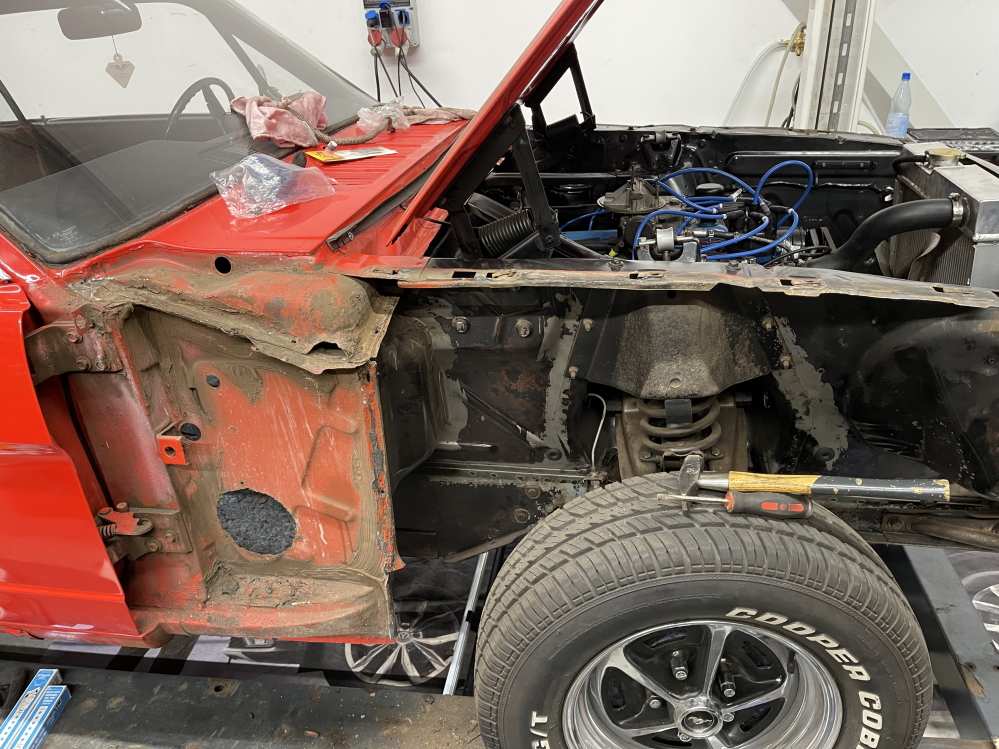

Was sind denn das für Löcher? Was hat der Vorbesitzer da denn fabriziert?
phudecek
Beiträge: 2883
Fuhrpark: Trek 720
Re: Mein erster Mustang - Teilresto hin zum Original
Beitrag von phudecek »
Lautsprecher was sonst. Man kann nie genug Löcher für Lautsprecher haben :mrgreen:
Peter

Richtig. Traurigerweise wurde ein DIN Radio ins Armaturenbrett reingesägt und dann noch diese Löcher.
Die Lautsprecherlöcher kommen aber zu. Wenn schon oben geschweißt wird......

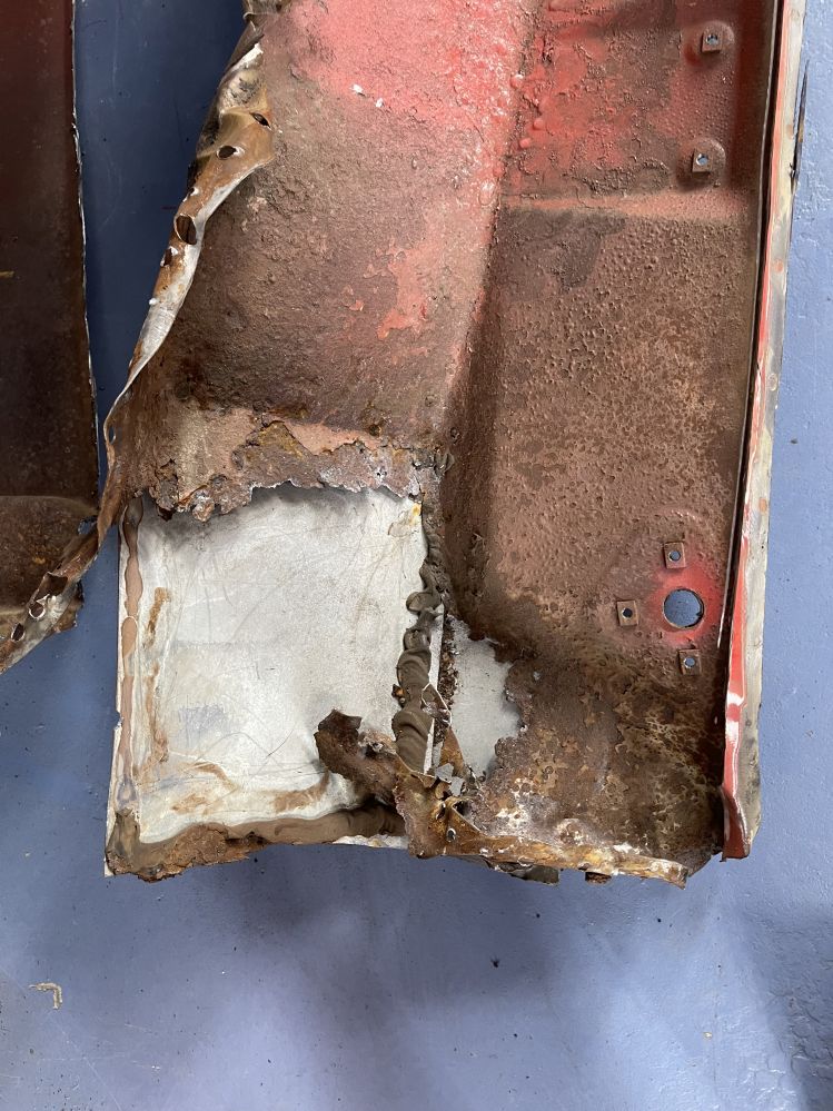

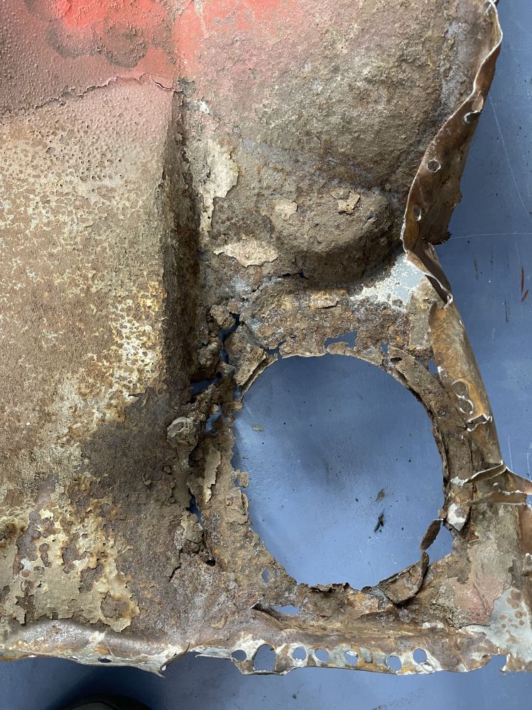

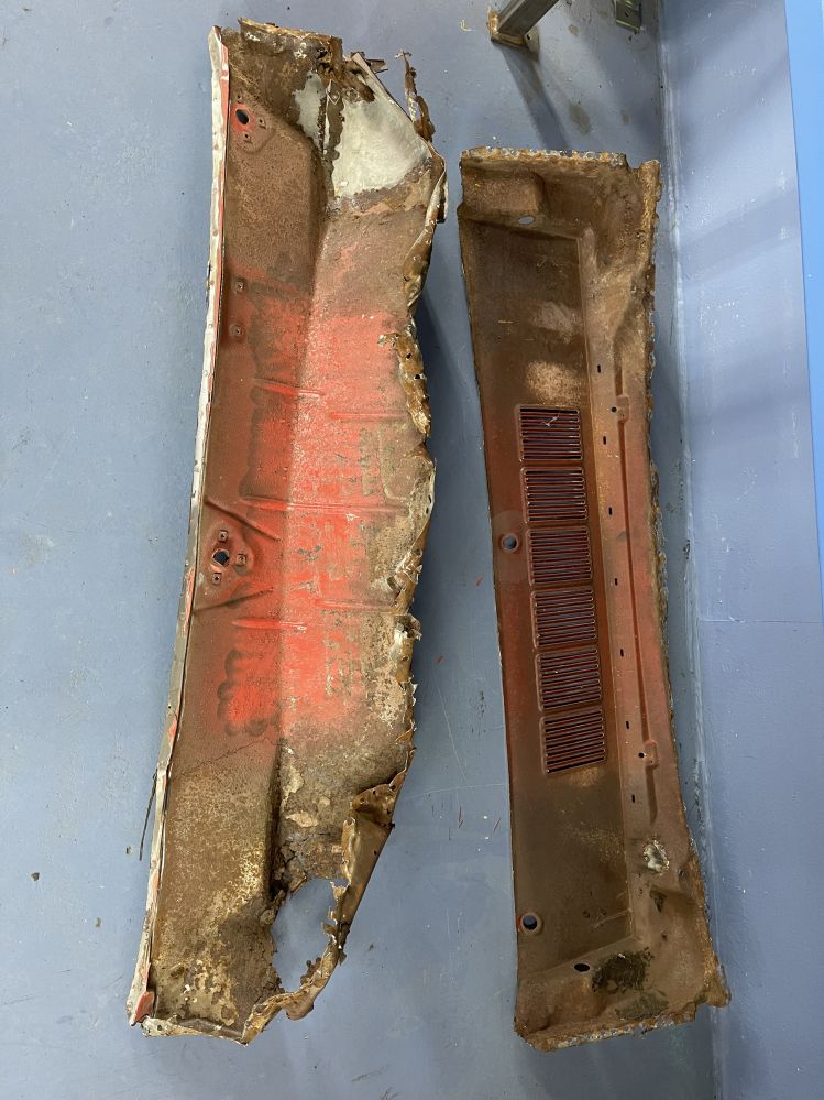

Als aller erstes wurden der Wasserkasten rausgeholt, bzw das, was noch übrig war...

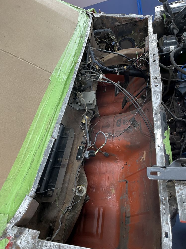

Anschließend war der Blick auf den Fußraum frei. :shock:
2021-09-03 13.35.53.jpg (159.46 KiB) 1019 mal betrachtet

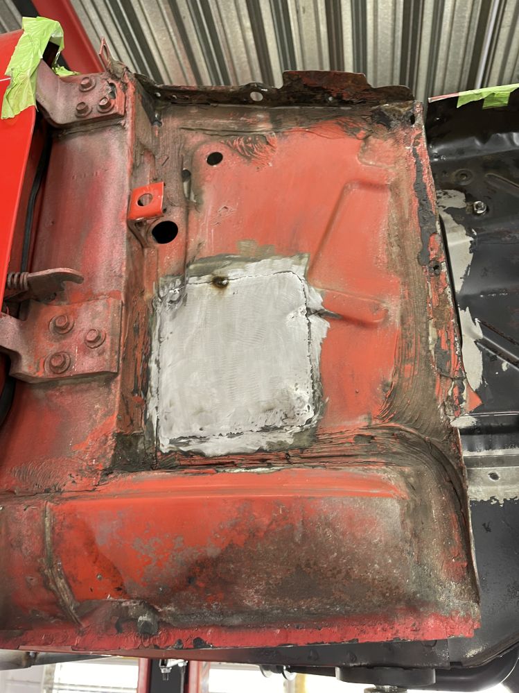

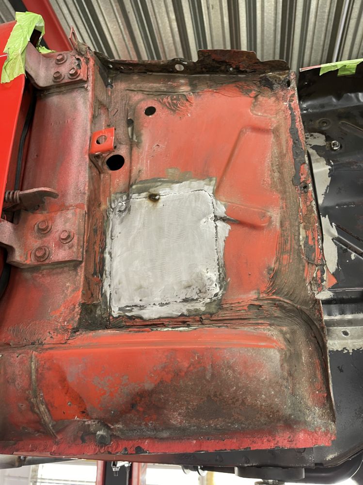

Hier habe ich nun Kabelbäume geputzt, Kontakte gereinigt. Unnütze Kabel rausgerissen.

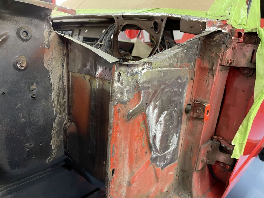

Dann wurden die Lautsprecher Löcher zu gemacht. Und die Kanten, die leider auch durchgerostet waren, repariert.

Nun verlege ich weitere Kabel, um mit einer separaten Elektik alle "neuen" Verbraucher, wie Radio, Zündspule, Beleuchtungen usw. anzuschließen. Hierzu wird ein Zündrelais und ein zweiter Sicherungskasten verbaut. Außerdem möchte ich die Kabelbäume im Motorraum aufhübschen. Bilder folgen. :lol:
