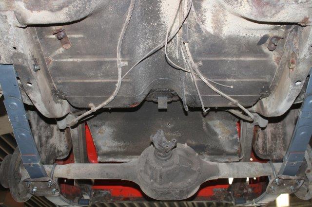

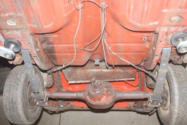

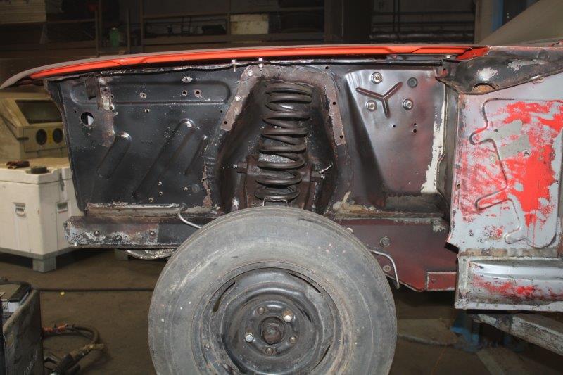

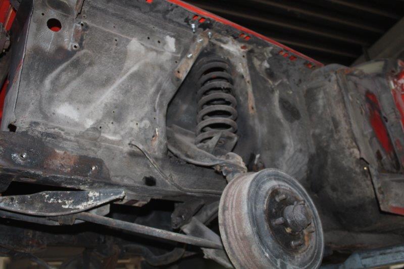

Hi zusammen,
anbei ein paar Bilder vorher/nachher - das 65 K-Code Coupe bei meinem Trockeneisstrahler.
Ergebnis ist einfach überwältigend, originale Farbe/ Grundierung bleibt erhalten.

Spilli hat geschrieben:Sieht sehr gut aus. Darf man Fragen, was soewtas kostet?
Kosten sind von vielen Faktoren Abhängig, bei mir hat es ca. €1200,- gekostet für Innenraum und Unterboden.
Bei meinem ging allerdings der ganze Dreck recht gut ab und es waren auch wenig Roststellen da, die man nachbehandeln (Sandstrahlen) hätte müssen.

08/15Mustang hat geschrieben:Sieht super aus! Und und der Aufwand ist geringer als wenn man es mit einem Reiniger selbst macht. Wie willst du jetzt das Ergebnis versiegeln?
Versiegeln?? :?
Ich werde den Unterboden wieder mit rot-braunem 2K Lack machen.
Motorraum wird seidenglanz Schwarz
Radläufe und Kotflügel Unterseiten bekommen "überlackierbaren Steinschlagschutz" - also nicht der Drecks UBS auf Bitumenbasis.
Sonst nichts - das Auto hat 50+ Jahre so gehalten, da gibt es null Notwendigkeit für irgend etwas zusätzliches.
