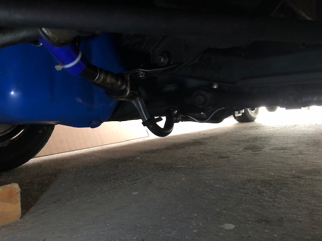

ist das eigentlich normal, dass die Schläuche der Servolenkung in einer Art Schleife nach unten hängen ?
Ist der tiefste Punkt vom Auto und ich hab immer Angst, dass die bei der nächsten Rallye abgerissen werden
Gibts ne gute Lösung ?

Hey ,
ne normal ist das nicht bei dem 289er Motor werden sie von oben seitlich an den Krümmer vorbei geführt.
Deshalb haben manche die Schläuche umverlegt so wie bei deinem Bild das diese nicht so nahe am Krümmer vorbei laufen, erst Recht wenn man dann noch Fächerkrümmer verbaut hat.
Aber versuch doch einfach mal die Schleife nach weiter oben zu ziehen dann ist die Gefahr geringer hängen zu bleiben oder du montierst sie wie sie Original waren.
Ich glaube mal was gelesen zu haben das bei den Big Block Motoren sie aber so wie auf deinem Bild verlegt wurden, bin mir da jetzt nicht ganz sicher.

Re: Schläche der Servolenkung
Danke Dir
ich habe normale Guss-Krümmer.
dann will ich mal versuchen die anders zu routen
Hanns
Hanns

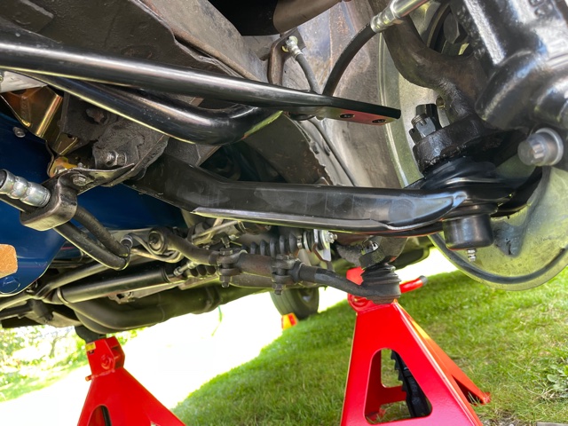

Hoffe man kann erkennen wie die Schläuche bei mir verlegt sind.
Sind definitiv nicht so tief, wie bei deinem verlegt….

Hallo Hanns,
ich würde versuchen bei der "Big-Block Variante" zu bleiben.
Bei meinem Auto läuft der Druckschlauch im Gummihalter durch das Loch, welches näher an der Ölwanne ist. Dahinter kreuzen die beiden Schläuche.
Das Druck-Rohr mit der Biegung sollte sich dann auch weiter nach oben biegen lassen. Das Rohr braucht an der Stelle nur wenig Freigang zum Steering Rod.
Insgesamt kannst Du dann noch versuchen die Enden der Rohre so !!leicht!! zu verbiegen, dass die Biegungen der Schläuche mehr waagerecht als vertikal verlaufen.
Servus
André
