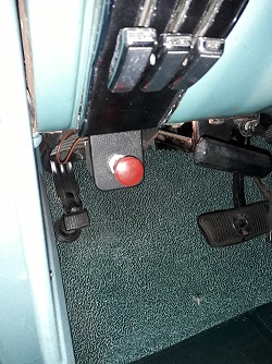

Hallo zusammen, wie sehen bei euch die Warnblinkschalter aus ?
Die Version die bei mir verbaut wurde funktioniert zwar, aber ehrlich gesagt finde ich das ziemlich hässlich und unpassend.
Gibt es evtl. eine andere Konsole/Halter, oder einen anderen Knopf dafür, vielleicht verchromt ?
Gruß aus dem Ammerland

Hi Heiner,
der originale Knopf für den Warnblinker sollte rechts an der Lenksäule sein
Das was bei Dir verbaut ist,wurde auf Wunsch des tschechischen Überwachungsvereins installiert.

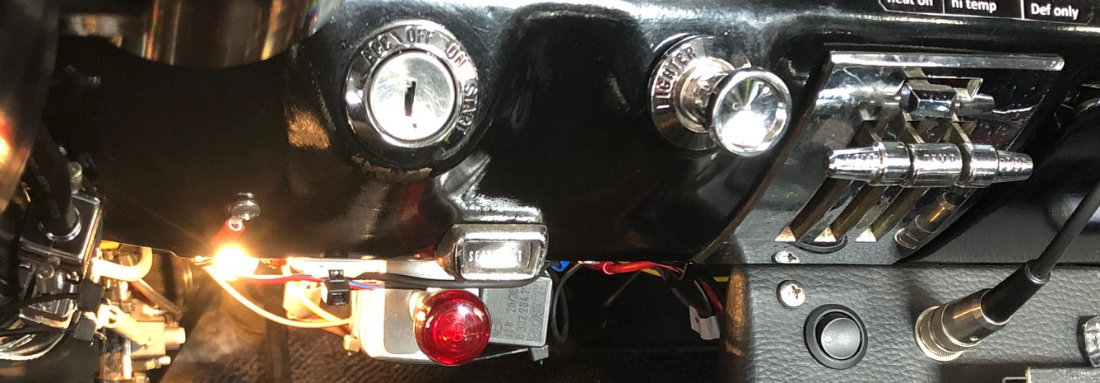

Der Typ der das Auto aus US geholt und dann ge-TÜV-ed hat, den Bosch 0 336 851 004 eingebaut.
Kann mich erinnern, dass ich den schon in den 70ern in meinem Kadett B selber eingebaut habe.
Ist allerdings ganz schön teuer - über 100€
und sieht eingebaut so aus: Das Relais rechts vom Warnblinkschalter gehört NICHT dazu.
Das ist von meiner mein "One-Click-One-Wipe" Schaltung
Hanns
Hanns
