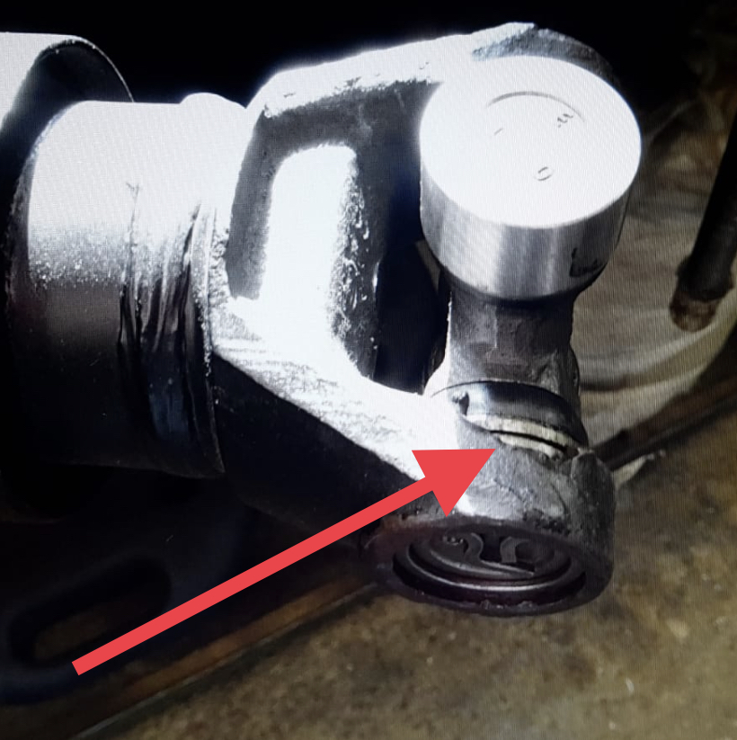

Hi folks,
bei meiner Kardanwelle ist hinten Material ausgebrochen.
Kann man das Teil separat ersetzen, wie vorne den slip yoke?
Anbei ein Foto: 67er 289 mit C4.
- 027400B8-E375-4144-889C-2EB0F974F09D.jpeg (472.44 KiB) 991 mal betrachtet

ich würde bei southwest speed mal nachfragen ob sie diesen teil haben.
sonst müste jeden gelenk und wellen firma sowas auch haben.

nein, die hintere Aufnahme vom Kreuzgelenk ist nicht - so einfach - austauschbar.
Frag mal bei einem Kardanwellen Service, vielleicht können die das ersetzen / reparieren.
So würde ich nicht mehr groß herumfahren - auf jeden Fall hohe Geschwindigkeiten und Lasten vermeiden - --> das ist keine gute Stelle für einen Bruch

…kann man problemlos tauschen lassen. Ne gute Adresse dafür is die so oft benannte Firma hier in Ludwigshafen;-) (fällt grad der Name nicht ein).
Denke aber, dass ein Neubau der Welle nicht viel teurer wird. Auch dieses macht diese Firma;-)
Hab mir vor 2 Jahren auch dort eine machen lassen… angepasst auf Leistung/Drehmoment….
Und das war günstiger wie ein Neukauf bei den einschlägigen hier bzw. das reparieren der alten …
Grüße Björn

Könnte das Orth sein?Fixelpehler hat geschrieben:…kann man problemlos tauschen lassen. Ne gute Adresse dafür is die so oft benannte Firma hier in Ludwigshafen;-) (fällt grad der Name nicht ein).
Grüße Björn

Genau dieHomerJay hat geschrieben:Könnte das Orth sein?Fixelpehler hat geschrieben:…kann man problemlos tauschen lassen. Ne gute Adresse dafür is die so oft benannte Firma hier in Ludwigshafen;-) (fällt grad der Name nicht ein).
Grüße Björn
Mir fiel der Name nimmer ein heute Morgen..
Grüße Björn

Ja ist der Gelenkwellendienst H.Orth
meine Welle muss gekürzt werden (Umbau auf T5) und befindet sich aktuell auf dem Weg dahin.
Hab die vor ein paar Jahren da wuchten lassen. Alles ok.

Ist bei mir umme Ecke und habe ich hier schon ein paar mal erfolgreich empfohlen
https://www.orth-gmbh.de
Die Firma gibt es länger als ich Auto fahre und das ist schon ne Weile!
