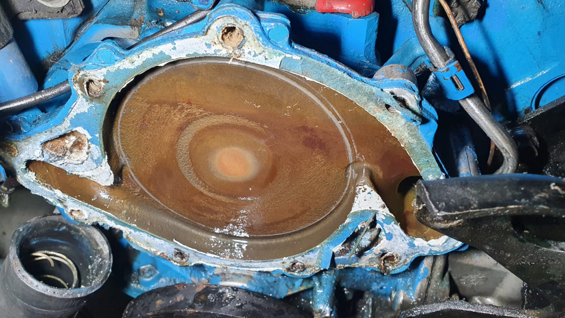

leider tropfte bei meinem 289er Kühlwasser am Schrsubenkopf von einem Bwfestigungsbolzen für Wapu und Riemenscheibe.
(BILD 1)

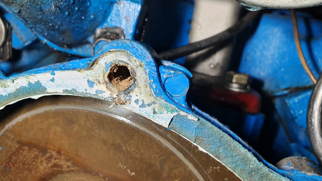

Wapu ist ausgebaut, und beim lösen der Schrauben ist mir aufgefallen, dass einige Gewinde im Block (oder was auch immer da hinter der Wapu kommt Bild 4) verostet sind und die Schrauben nicht mehr richtig greifen.
Jetzt suche ich nach einer Lösung.
Denn einfach auf das nächste Maß Gewinde schneiden ist fraglich da ich nicht weiß wieviel Rost da schon Material vernichtet hat. Außerdem werden die zu verwendenden Schrauben dann zu dick für die Wasserpumpe?
Gibt es vllt noch andere Lösungen die ich gerade nicht auf dem Zettel habe?
Besten Dank
Christof

Die Hillibilly Methode: Aufbohren und eine Schraube mit Mutter verwenden (oder nur eine eine dünnere Schraube...) - wie gesagt ist das im Bereich der Pfuscherei....
Wenn genug Material vorhanden ist (wie z.B. im Block), kann mit Gewindeeinsätzen gearbeitet werden.

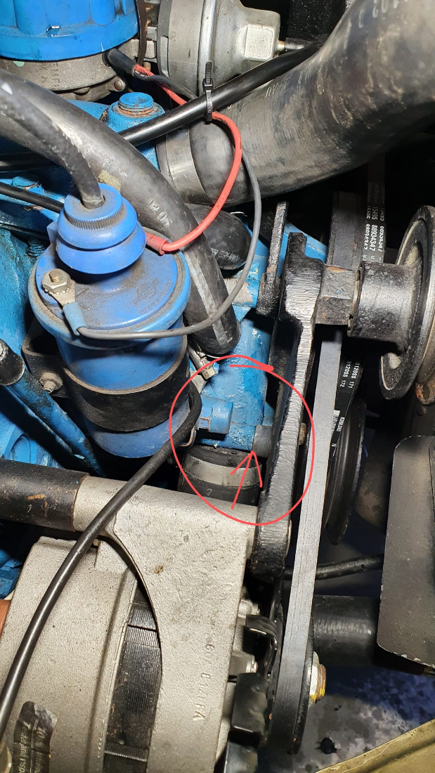

Re: Wapu undicht? Wie ersetzen wenn Schrauben nicht greifen
Wenn ich mir schon die Unterlegsammlung der Servopumpenhalterung anschaue !

Hi Christof,
also ich sehe da noch genug "Fleisch" am Gehäuse und würde dir einen Gewindeeinsatz empfehlen. Das ist dann was dauerhaftes [emoji6]
https://www.boellhoff.com/de-de/produkt ... licoil.php
Jürgen
Jürgen
Jürgen
Jürgen
Was spricht gegen eine neue Steuerketten-Abdeckung?
Gruß Frank
Gruß Frank
Habe es so verstanden, dass auch Gewinde im Block nicht mehr greifen.....
