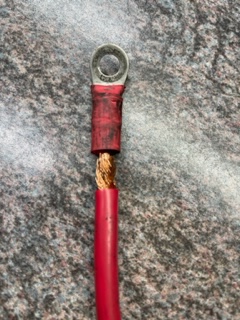

Beiträge: 4955
Re: Batterie o. Ladegerät spinnen
Beitrag von torf »
Innerhalb der Crimpverbindungen können die Leitungen verrotten .... von aussen schlecht erkennbar....
