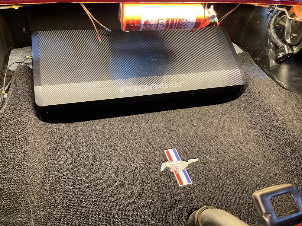

Im Heck befindet sich nun ein aufgeräumter Kofferraum.
Ich habe mithilfe eines kleinen Kontaktschalters eine LED Beleuchtung im Kofferraum, welche mithilfe der Heckklappe an oder aus geht. eine 12V Dose habe ich rechts auch montiert für die Kühltasche (man weiß ja nie)...
Alle Kabelzuleitungen laufen an einen separaten Sicherungskasten mit neuem geschalteten Relais über die Zündung/ oder Dauerstrom.

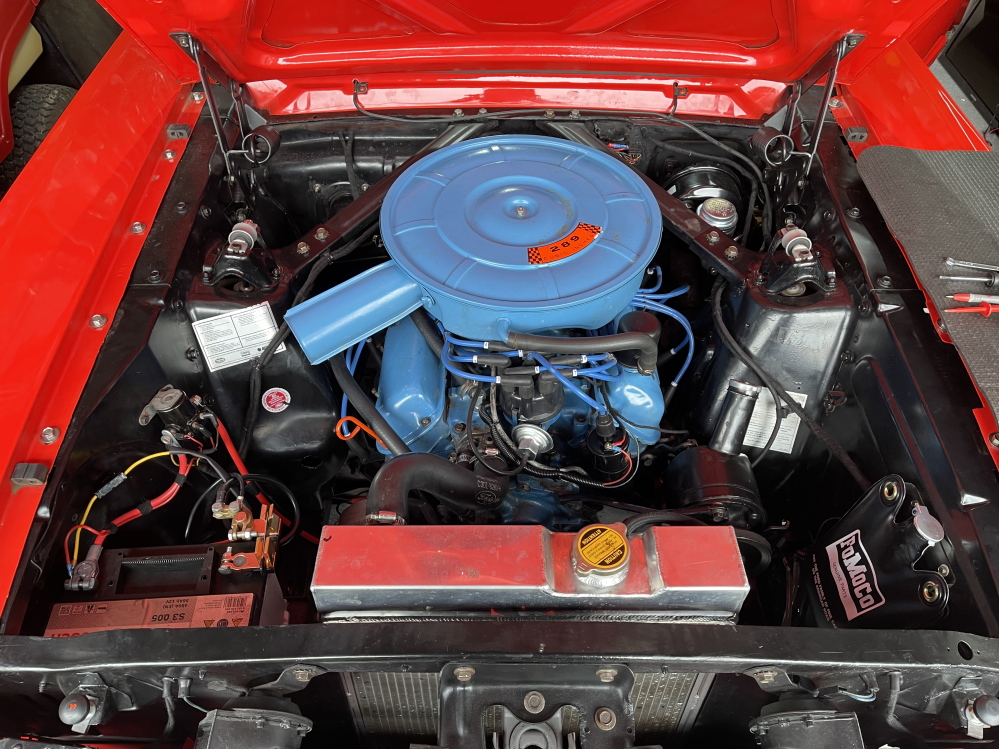

Der Motorraum wurde aufgeräumt. Kabel mit Stoffklebeband neu umwickelt.(Teilweise im ganzen KFZ) Die Zündanlage hat komplett neue Kabel bekommen.
Lediglich der Choke muss noch gemacht werden, da dieser nun nicht mehr am Krümmer angesteckt ist.

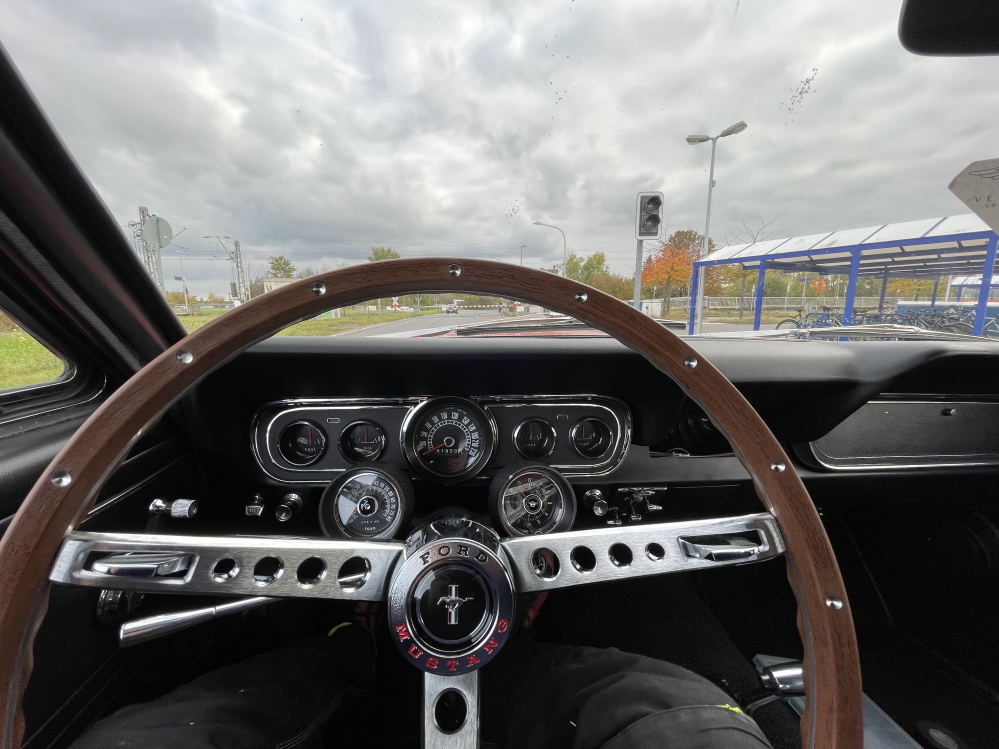

Im Innenraum ist jetzt ein neues Lenkrad, da das originale gestunken hat. War ekelhaft.
Ein Rally Pac ist nun auch installiert. Ich wollte unbedingt die Drehzahl sehen, aber möglichst original. Also habe ich das Rally Pac eingebaut.

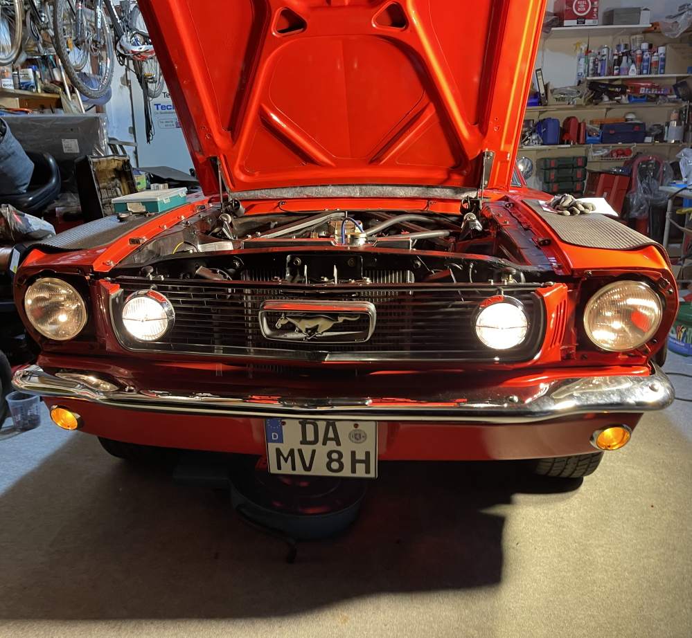

Die Front ist nun auch Lampentechnisch fertig. Die Blinkerlampen sind mit einem zusätzlichen Schalter wieder als Tagfahrlich anschaltbar. Es ist zwar im Straßenverkehr nicht an, wollte es aber für im Stand wieder an haben, da ich es optisch ganz ansprechend finde.
Die Nebelscheinwerfer haben auch ihren Schalter bekommen.

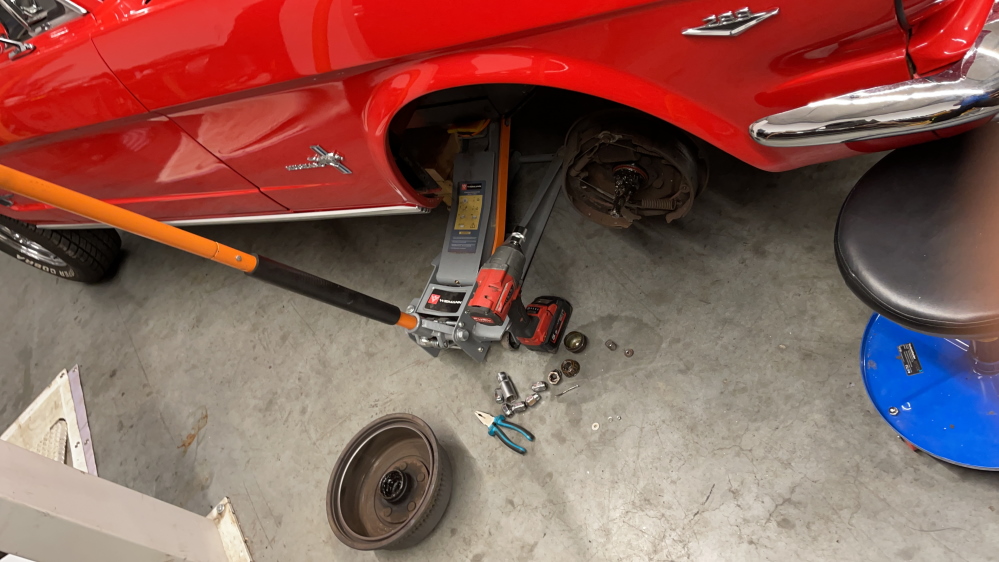

Die erste Ausfahrt nach dem Zerlegen war leider nur kurz. Trotz überarbeiteter Bremse ist ein Bolzen gebrochen und die Bremsbacke hat sich quer gedrückt und blockiert. Die Bolzen sind meiner Meinung nach unterdimensioniert. Hier werde ich nacharbeiten müssen.

Kleiner Tipp:
Zündkabel 7 und 8 sollten nicht parallel laufen. Hier könnte im worst case der Zündfunke überspringen.
Mfg
Benni

Elhocko hat geschrieben:Sieht super aus!
Kleiner Tipp:
Danke für den Tipp! Ich wusste da war was :roll:
Dann mach ich das mal bei Gelegenheit. Der Choke muss jetzt erstmal irgendwie umgebaut werden.

Wo sind denn deine Lautsprecher verbaut? Bei dem Verstärker der da im Kofferraum schlummert sollte doch auch ordentlicher Sound rauskommen. Habe selber seid 6 Jahren einen 68 Convertible, die Musik im Auto hat mir eigentlich nie so wirklich gefehlt, da er so richtig schön blubbert! Aber so langsam könnte ich da ja mal rangehen, der Sound aus den Lautsprechern ist einfach nix. Wenn dann würde ich auch nur eine recht unauffällige Lösung wollen mit ordenlich Bumms.
Viel Spaß noch Klaus

also die Anlage mach ich da echt nur rein, weil ich sie bis auf das Radio übrig habe und selbst mit dem Bereich Audio groß geworden bin und der Klang mir in meinem neuen Auto einfach fehlt.
Ich setzt natürlich auch lieber auf den Motor :lol:
Die Blenden unten im Fußraum sind Kickpanels von Retrosound. Dann erstmal den Ausschnitt gemessen. Bei mir für den 66er: Dort habe ich Pioneer TS-G1730 eingebaut, da diese eine ziemlich neutrale Blende haben und genau in die Ausschnitte passen.
Es müsste für den 67-68er auch passende Blenden geben, aber da kenne ich mich nicht aus.
Jetzt ist erstmal meine elektrisch ausfahrbare Antenne gekommen. Der Radio mit Verkabelung muss noch rein.
Hoffe ich konnte dir ein wenig helfen.
