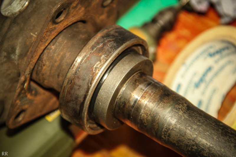

hatte meine Steckachsen erst letztens draußen, um Radlager und Dichtringe zu erneuern.
Die Lauffläche ist als heller Ring gut erkennbar, weil da permanent die Dichtlippen des Radialwellen-Dichtrings drauf reiben.
Ist dort eine Rille erkennbar, mit dem Fingernagel prüfen, ob man hängen bleibt.
Sollte das der Fall sein, musst du damit rechnen, das es, trotz neuem Dichtring, nicht mehr dicht wird.

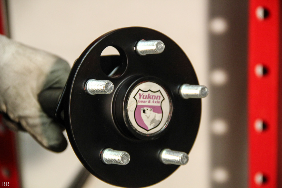

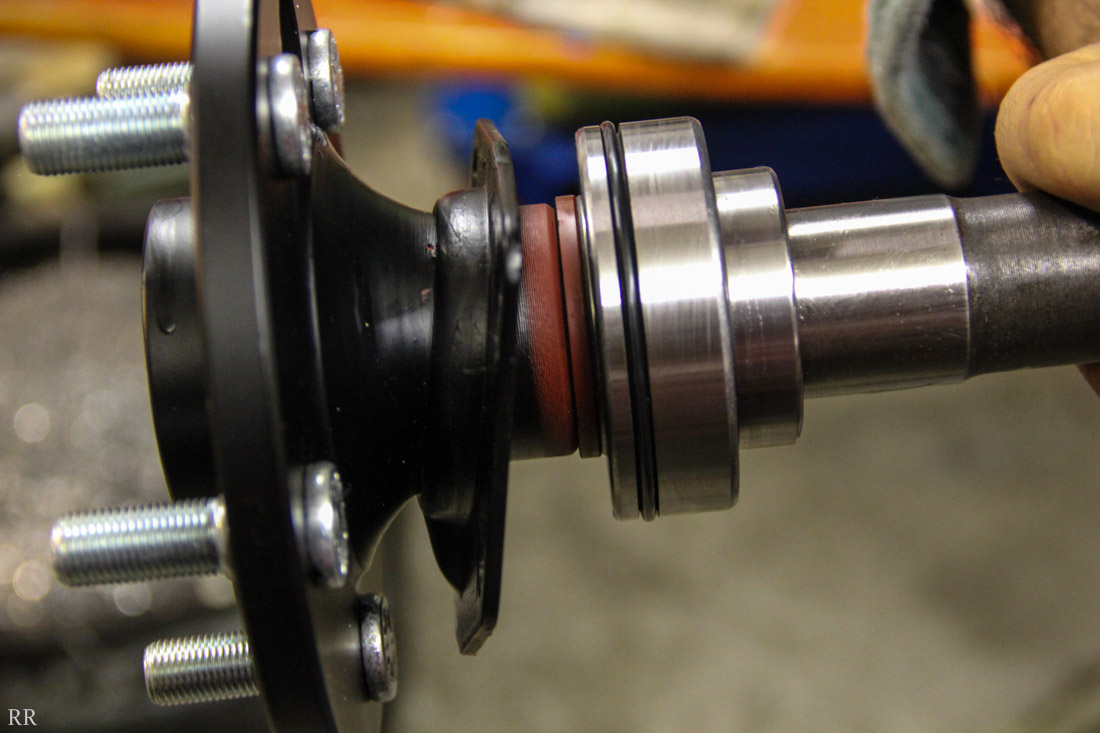

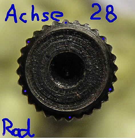

Nicht nur die Rille vom Einlaufen der Dichtung sagt : Neu! Die Steckachsen haben auch ne Verzahnung die möglicherweise schon sehr einseitig ausgenudelt ist - dann kann man auch neue erwägen.
Hab die Yukon bei meiner Achs/Diff - Revision verbaut.
viewtopic.php?f=8&t=12348&start=100

Zu deiner Vukon Achse war das Lager schon drauf, denn ein Lager mit O-Ring habe ich noch nicht gesehen.
Ich habe den Wedi und Lager leicht mit Hylomar eingesetzt, Haben wir früher auch beim Schwungrad vom Lkw verwendet.

Die Yukon kommt nackig, der Ring und das Lager presst man selbst auf. Das Lager ist auch von Summit.
Ablängen tust du die mit der Flex, schmale Scheibe, dann anfasen erstmal außenrum schleifen, die Verzahnung dann mit ner feinen Diamant-Dreikantfeile.
Deine Innenverzahnungen im Diff. danken es Dir.
