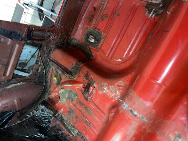

Hallo Freunde,
habe meinen Innenraum jetzt nahezu komplett ausgeräumt um die Bleche zu checken. Wollte euch bezüglich einer fachkundigen Beurteilung über den Zustand der Bleche fragen. Es ist nirgendwo durchgerostet sondern immer nur auf der Oberfläche mit einzelnen Einkerbungen. Was kann ich machen um die Bleche wieder etwas aufzupeppen?
Hab keine Erfahrung damit und würde es trotzdem gerne selbst erledigen.
Schönen Abend
Kevin

Hi Kevin,
deine Bodenbleche sehen wirklich super aus, auch ohne weitere Behandlung halten die noch 50 Jahre. :)
Wenn du es daheim erledigen möchtest, würde ich empfehlen die leichten Rostansätze mit Fertan zu behandeln,
nach 24h mit einem feuchten Lappen runterwischen. Danach eine Schicht Brantho 3in1 mit der Rolle auftragen,
antrocknen lassen und die Nähte mit Karosseriedichtmasse versiegeln. Dann nochmal eine Schicht 3in1 drüber rollen,
dann überlebt dich das Auto.

Re: Bodenbleche Beurteilung und Restauration
Das stimmt, bei der Italienischen Umgebung hätte ich vielleicht sogar nur Ovatrolöl genommen.
Aber Brantho Korrux 3-1 ist dafür klasse, sieht bei mir nach 7 Jahren immer noch aus wie neu.

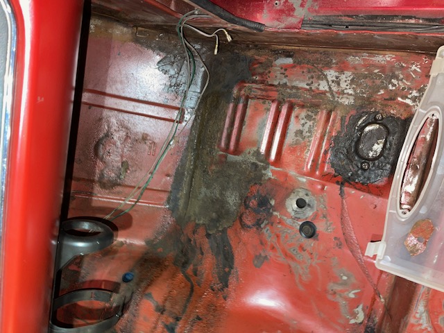

Diese Masse die hier aufgetragen wurde (siehe Bild), was ist das und muss ich das wieder auftragen dort wo es runtergebröckelt ist bzw. wäre das von Vorteil?Bild
Beiträge: 3556
Das ist Nahtabdichtung, kann man erneuern, es gibt dafür von verschiedenen Anbietern passende Materialien, nimm kein Sylikon, die Säure darin fördert das Rosten.
Nach Karosserie Nahtabdichtung suchen.

Hab mir zum Brantho noch eine Tube Korroflex Nahtabdichtung mitbestellt.

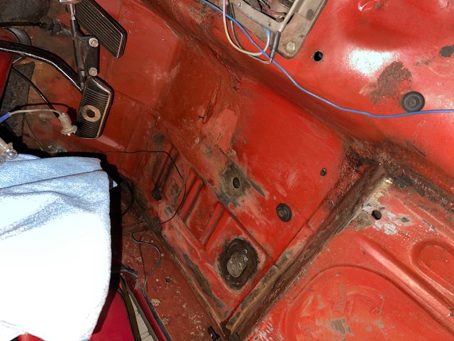

Das sieht doch super aus... wie schon geschrieben. Du kannst die Nahtabdichtung entfernen- oder drauflassen, wenn sie sich noch nicht ablöst. Dann wie beschrieben Brantho drauf und fertig. Die meisten Probleme treten auf, wenn Wasser durch undichte Cowls/ Scheibendichtungen eintritt. Dass ist bei Dir wohl nicht der Fall...
Also nicht verrückt machen, reinigen, Rost entfernen, leicht anschleifen und neu versiegeln. In 50 Jahren nochmal nachschauen und die Bilder hier Posten....

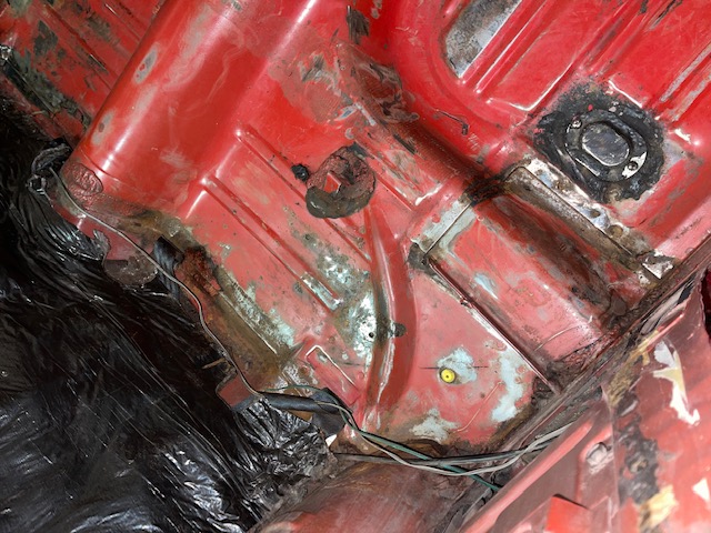

Hier einmal der aktuelle stand. Rostumwandler und jetzt die erste Schicht Brantho 3in1. Jetzt trocknen dann kommt Nahtversiegelung drauf und noch eine Schicht Brantho 3in1.
Fr einen unerfahrenen Büro Angestellten, bin ich recht zufrieden mit dem Ergebnis haha :)
