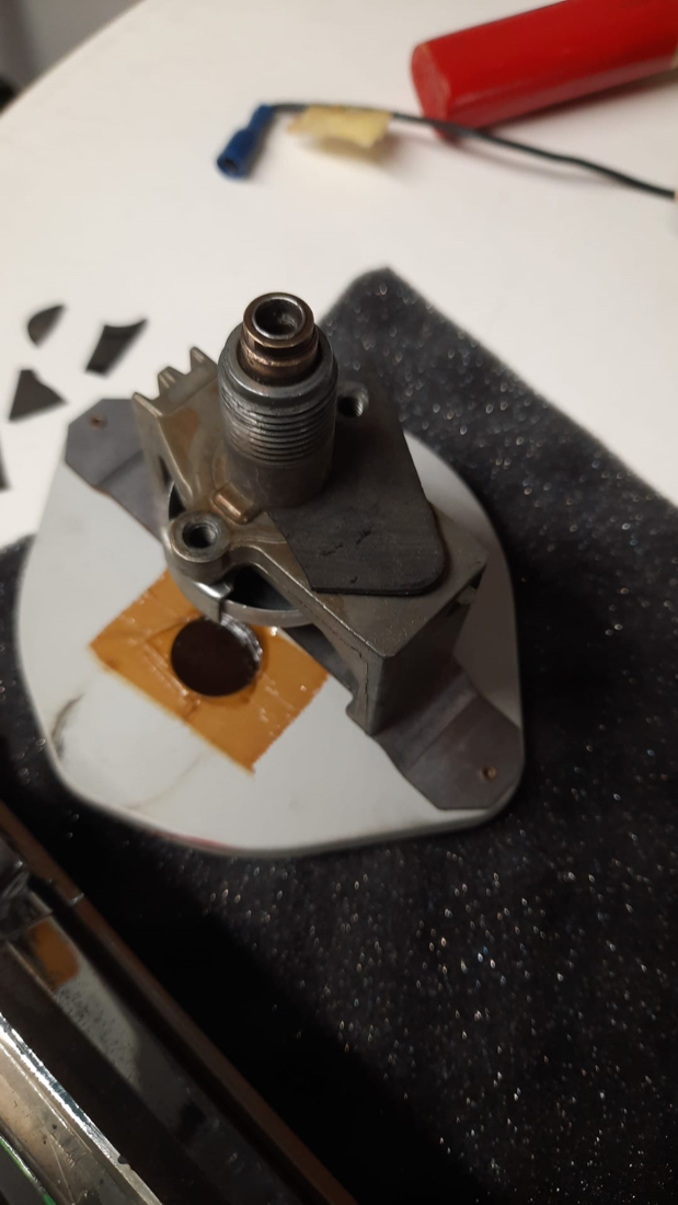

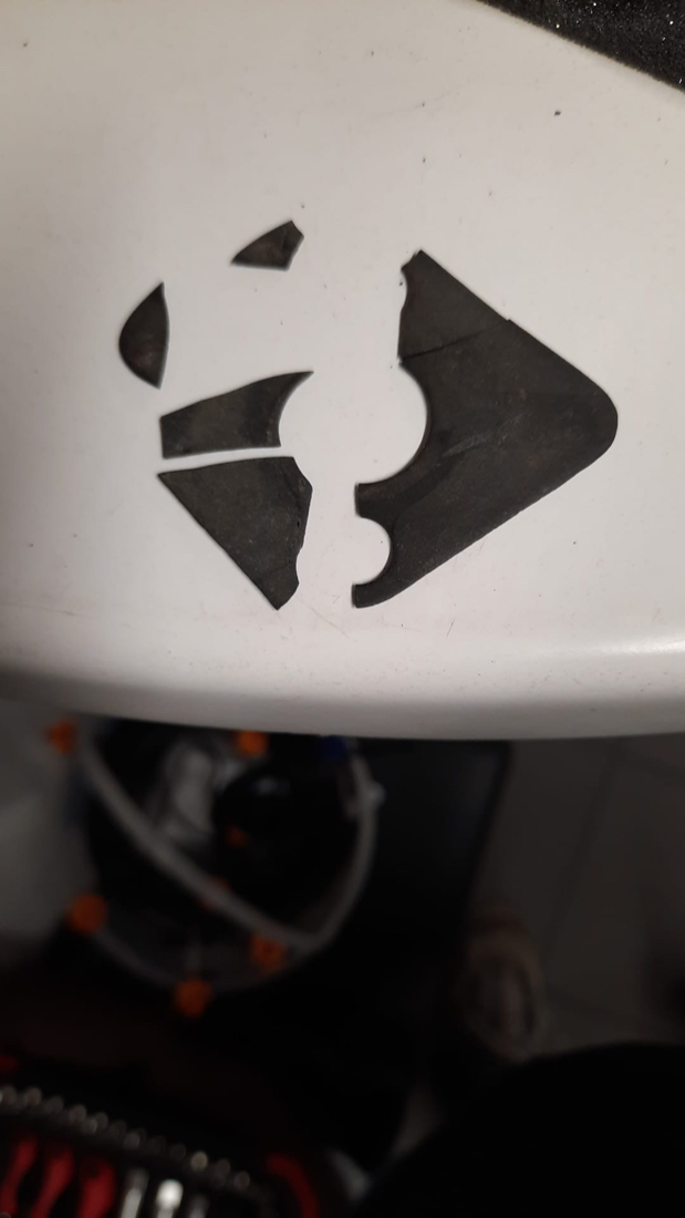

Hallo Mustangfreunde,
bräuchte mal euer Fachwissen. Uns ist beim Ausbau der Instrumente beim 66 Mustang eine offensichtlich zerbröseltes Plättchen entgegengekommen. Scheint aus Grapit zu sein. Ich vermute, dass es hinter dem Tacho montiert war. ( Rest ist rot eingezeichnet). Könnt ihr mir sagen was es für ein Teil ist und falls nötig wo ich Ersatz bekomme? Welche Aufgabe hat es?
Gruss Ulrich

Hallo Ulrich,
das dient der Vibrationsdämpfung des Tachos.
Mir ist nicht bekannt, das es diesen Isolator als Repro zu kaufen gibt, kann man aber aus dünnem selbstklebenden Moosgummi oder Dochtungsband aus dem Baumarkt selbst fertigen.

Hallo Mario,
danke für die schnelle Antwort.
Hatte ich mir fast gedacht nur war ich irritiert, dass es so fest ist. Konnten jetzt sehen , dass es lackiertes Alu ist.
Ulrich

Dieses Teil war bei mir auch zerbröselt. Ich habe es mir aus Moosgummi nachgebaut und (bisher) hält es seit etwas über einem Jahr sehr gut.
VG, Henne
