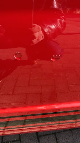

Moin,
ist hier noch Spotrepair möglich oder muss das ganze untere Teil der Tür lackiert werden? Eventuelle kosten?
- IMG_9249 2.jpg (37.03 KiB) 2483 mal betrachtet

da würde ich mal zu einem Fachbetrieb/ Smartrepair fahren - die machen fast alles möglich. Und solange es nicht im direkten Sichtbereich liegt (z.B. wie bei Dir an der unteren Tür), sollte es kein Problem darstellen.
Bei Metalliclacken ist es aufwändiger, als bei "normalen" Farben....

Ist auf jeden Fall schon sehr kritisch, da eine hohe Schichtdicke und ein sich aufstellender Randbereich zu erkennen ist, was i.d.R. für eine schlechte Untergrundhaftung spricht. Von dem Foto spricht das eher für ein lackieren zwischen den beiden Kanten, was meiner Meinung nach nur unwesentlich teurer sein dürfte als an der Stelle ein Spotrepair auszuführen.

Spot repair auf so einer Fläche... mit so einem Lack-Fehlerbild....ich würds nicht machen. Wenn, dann alles runter neu aufbauen.

So wie das für mich aussieht, ist das Ganze arg dick. Sieht aus, als wenn da ordentlich Spachtelmasse drunter wäre. Wenn dem so ist, dann ist da aber mehr im Argen, als nur der Spot. Vernünftig wird das so nicht machbar sein. Da muss erstmal geklärt werden was da nun wirklich drunter ist.
Solche Stellen treten im Übrigen nicht mal eben auf. Jedenfalls nicht wenn der Lackaufbau vernünftig gemacht wurde.
Mach mal bessere Bilder.

Der später Ausführende/ oder die Firma muss sich die Stelle anschauen und die Möglichkeiten aufzeigen.... evtl. wird es 100% - aber evtl. auch "nur" 70% und man ist mit dem Ergebnis trotzdem zufrieden.
Auf die Entfernung immer sehr schwierig zu beurteilen.
