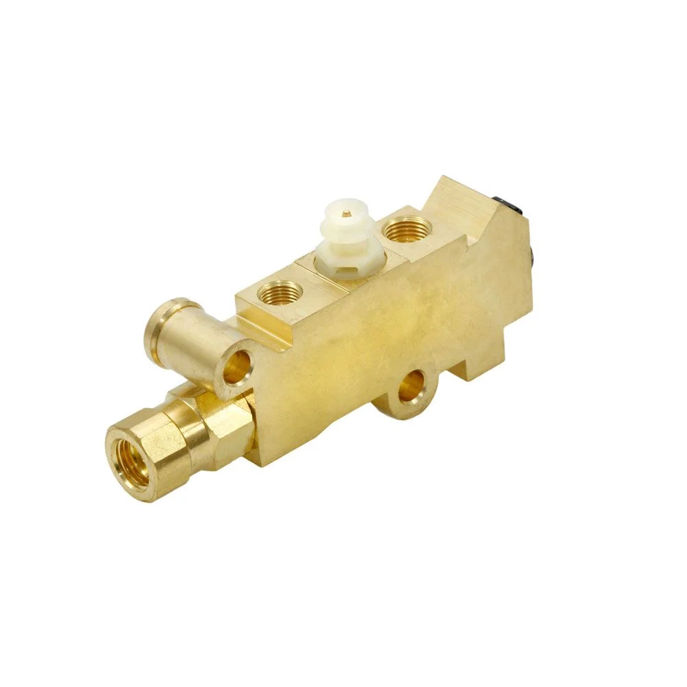

Hallo Leute,
hat jemand das Bremsventil wie im Bild dargestellt verbaut ? Ich habe irgendwo gelesen das man zum Entlüften am Schalter einen Arretierungsdorn einschrauben sollte. Kann das jemand bestätigen ? Hat vielleicht jemand ein Bild wie das verbaut ist ?

Beim Entlüften muss der Kolben/ Bolzen im Ventil mittig stehen. Das wird durch einen einschraubbaren Pin gewährleistet. Gibt's in US zu kaufen oder Du drehst Dir einen aus einer Schraube.
Das Bild verdeutlicht die Funktion:
Bevor der Pin eingedreht wird, muss sich der Kolben/ Bolzen in der Mittelposition befinden.
