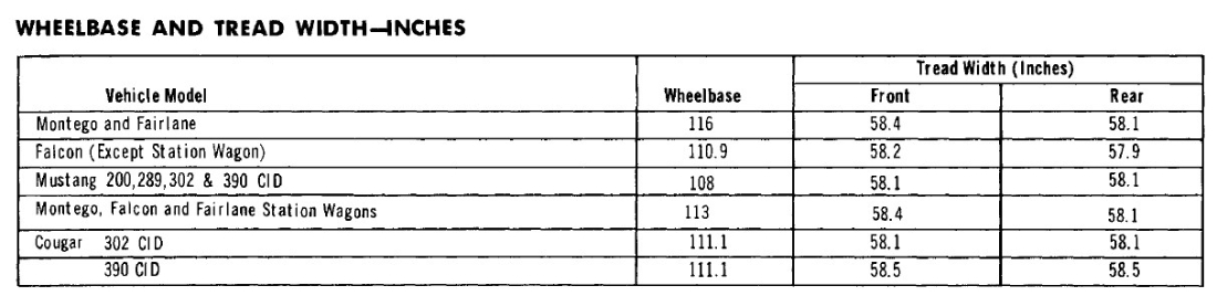

Und es sind wirklich 64mm Unterschied in der Spurbreite?DukeLC4 hat geschrieben:die Spurbreite ist beim Mustang (und vielen anderen Autos) an der Vorder- und Hinterachse nicht gleich.
Das Handbuch sagt (68er, ist aber im 70er gleich): Was stimmt denn? Und wer misst wo?
