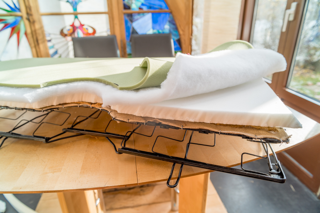

Re: Schaumstoffdicke Rückbank/ Lehne
Moinsen
ich kann dir nur mit einem Bild helfen, die detailierten Materialdefinitionen weiss ich nicht mehr, kommen vom örtlichen Polsterfabrikanten.
Gutes neues Jahr meine Freunde
Beat
