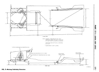

Sowas:
Marino

rustybodygarage hat geschrieben:Hat denn Jemand das Shop Manual und kann mir die eine Seite mal zeigen?
....und warum nimmst du nicht das Bild aus dem Link aus der ersten Antwort???
Genau das ist das Bild aus dem Shop manual!!!
Ansonsten einfach mal googeln.... da kommt dann übrigens IMMER das gleiche Bild...

Das sind doch die Maße vom Rahmen unten. Ich brauche sie von oben. Ich werde einfach beim nächsten 65 um die Ecke alles selbst ausmessen. xD

rustybodygarage hat geschrieben:Das sind doch die Maße vom Rahmen unten. Ich brauche sie von oben. Ich werde einfach beim nächsten 65 um die Ecke alles selbst ausmessen. xD
Und genau das musst du machen..... soweit ich das weiß, gibt es dafür auch nichts....
