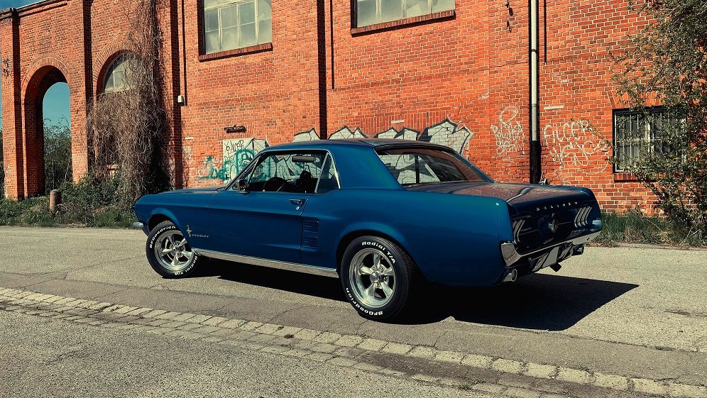

Moin,
ich hab vorne 15x7 und hinten 15x8. Sind REV American Wheels, auch eingetragen.
Bereifung vorne und hinten identisch 215/60R15. TÜV hat den Segen gegeben und mein Reifenhändler sagte auch, ist kein Problem...

Hallo Kristopher
Ich habe auch die maxilit verbaut . Vorne 205/65 auf 7x15 hinten 225/60 auf 8x15 .
Durch den shelby drop vorne passt es perfekt mit 205 er . Hinten ohne zu bördeln mit den 225er auch ganz gut , eventuell hätten da auch 235er gepasst . Wissen tue ich es aber nicht .
Wollte kein Risiko eingehen und dem bördeln aus dem Weg gehen
