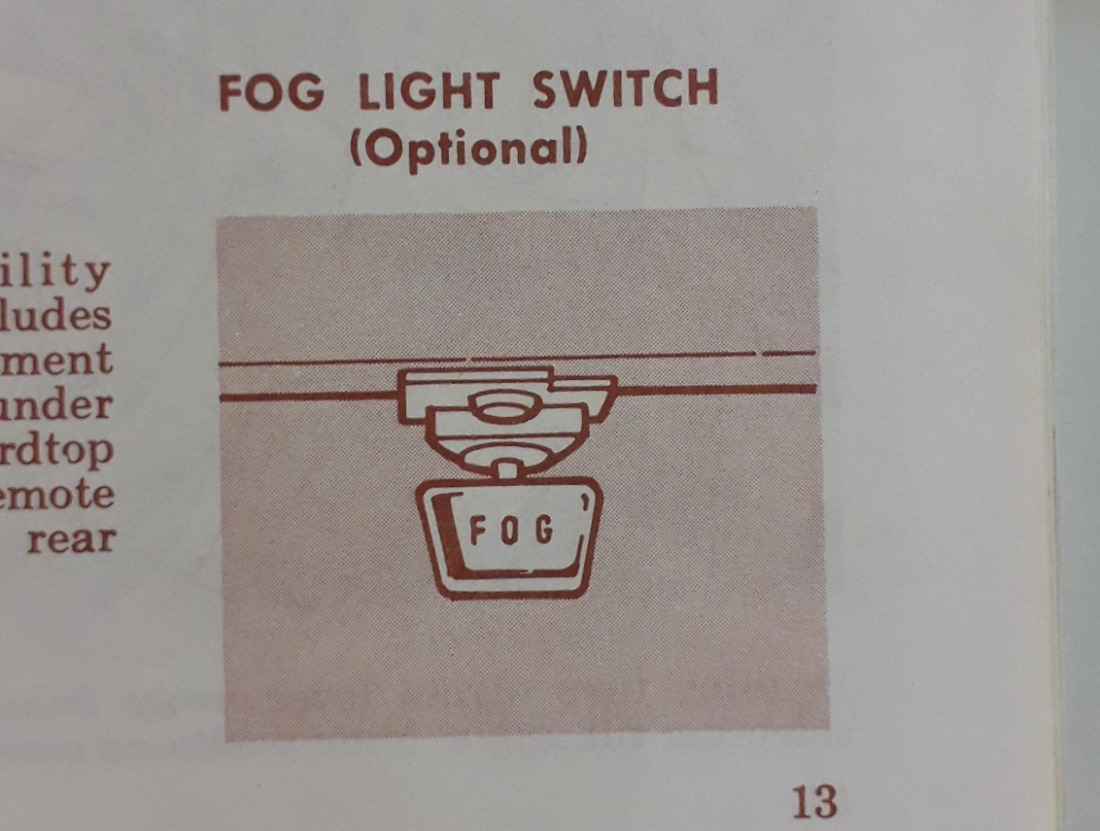

Meine Frage: Wo sitzt der Fog ligth switch original ? und wie sieht der aus ?
Wenn man bei den Händlern im Netz stöbert, gehört zum 68er ein Zugschalter mit schwarzem Knopf, im 67er ein verchromter Kippschalter.
In meiner Betriebsanleitung (von 68) ist aber ein Kippschalter abgebildet wie er zu einem 67er gehört. Was ist richtig ?
Vielleicht könnt ihr ja Bilder schicken vom Einbauort.
Dank im Voraus
Henning

Fog ligth switch
- 20220211_191334.jpg (574.29 KiB) 1081 mal betrachtet

Re: Fog ligth switch
Je nachdem, wann deiner gebaut wurde. Es gibt den frühen 68er der noch viele Teile vom 67er hat und den späteren 68er. Ich meine (ohne Garantie) das der frühe 68er so bis März/ April 68 geht.
- Red Convertible
- Beiträge: 3939
- Wohnort: Rhein-Main-Gebiet
Hi Henning,
68'er hat den Zugschalter mit schwarzen Knopf.
Montagepunkt ist unterhalb des Aschenbechers, dort sind die Löcher für den Haltewinkel vorgesehen.
- mem
- Beiträge: 2934
Hab definitiv schon 68er mit Schalter vom 67er gesehen!
