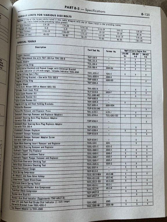

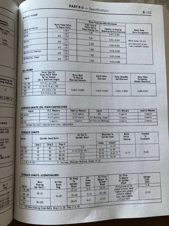

Vielleicht hilft das.
Ist schlecht lesbar, da ich die Bilder verkleinern musste.
Kannst mir auch Deine E-Mail Adresse per PN schicken, dann kann ich dir die Bilder in besserer Auflösung zukommen lassen.
Das Shop Manual solltest Du Dir aber auf jeden Fall mal zulegen.

Mega, vielen lieben Dank für die Hilfe..!!!
Das hat geholfen. :!:
