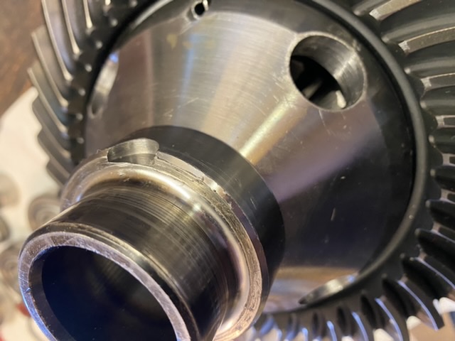

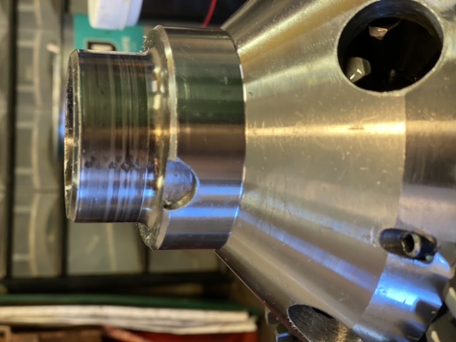

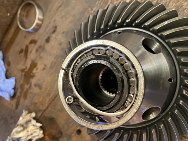

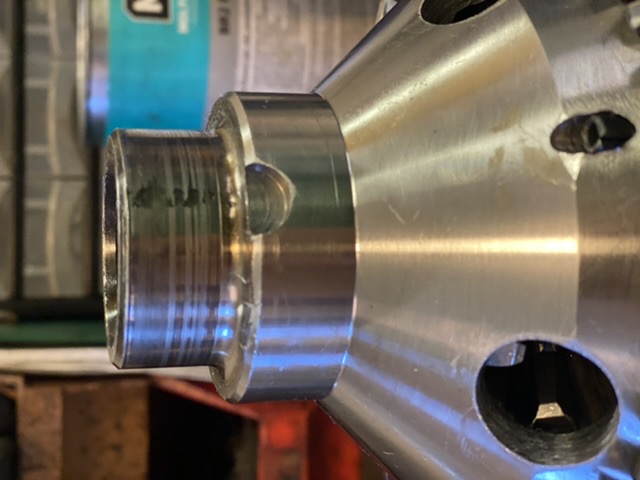

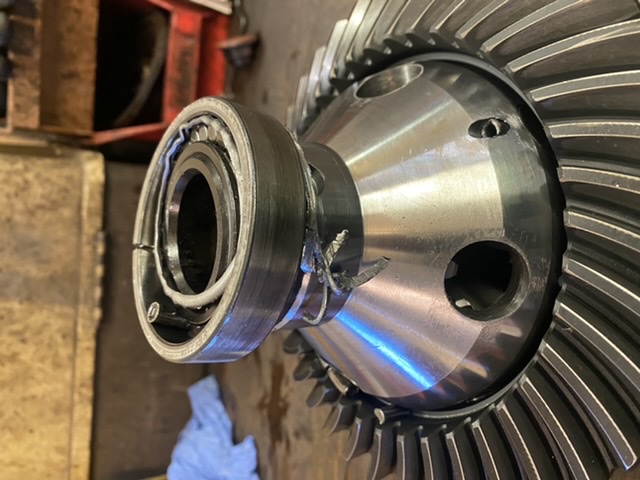

Hi leute
Ich muss euch was zeigen!!
Das passiert wenn man ein dif nicht korrekt zusammengesetzt hat.
Beide vorspannungen, trieblingslager als auch tellerradlager, waren zu locker.
Das ein carrierlager sich zerlegt ist ein Novum für mich.
Wenn das lager zu locker ist fangen die walzen zu trampeln an und dann gehts schlag auf schlag.
In diesem fall hat das diff 500km gehalten und der lagersitz vom korb ist durch das blockierte lager abgedreht worden.
Lg Abudi

Ach ja
Eines noch der korb ist hinüber und muss ersetzt werden.
Aber alles kein Problem.
Lg Abudi
