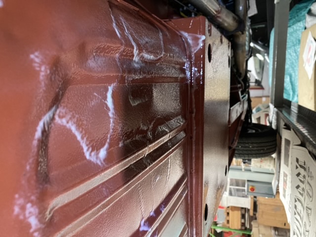

Re: Ral Angabe Farbe für Bodenblech
Hallo Martin,
sieht bei mir so aus, ist RAL 8012 rotbraun in Seidenglanz. Lt. dem Concourse Mustang Forum sollen die "Dearborn Build Cars" etwas dunkler sein....
ob´s stimmt, keine Ahnung. Deshalb hab ich das RAL 8012 genommen.
Meiner ist auch aus San Jose und hat den originalen Unterboden und ich habe ein paar Stellen mit RAL 8012 ausgebessert und passt schon ganz gut.
