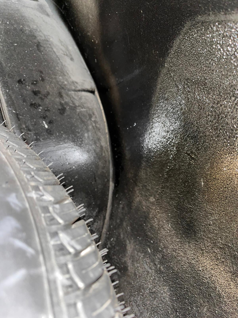

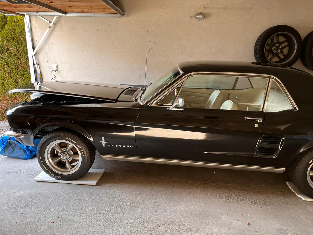

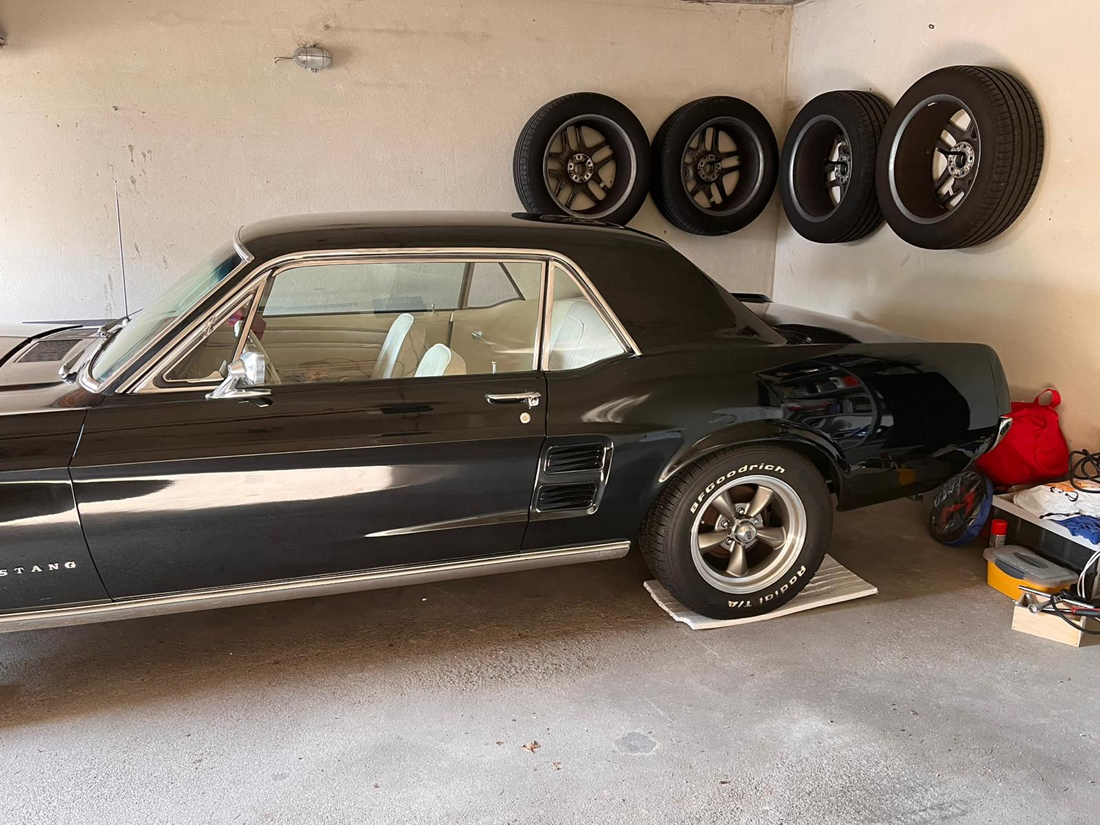

Ganze egal was der Verkäufer reingesteckt hat, würde ich für den Styroporparker maximal 35K hinlegen. Und das ist schon viel.
Damit mache ich das Auto nicht schlecht, bewerte nicht die Qualität des Mustangs oder die durchegführten Arbeiten. Es gibt im Vergleich dazu nur Fahrzeuge mit besserer Ausstattung die weniger kosten.

Danke für dein Feedback, ich hab keinen gesehen der weniger kostet und top ist. Hast mir nen Hinweis z.b. ? Bin dankbar für jeden Tipp

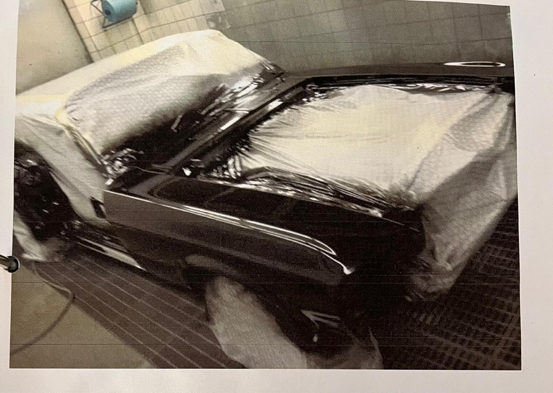

Wenn ich mir die Orangenhaut an den Türenenden ansehe, dann wage ich zu bezweifeln, dass der Wagen vorm lackieren entlackt wurde. Schön überlackiert ist da auch alles...
44k würde ich nicht annähernd für den Wagen hinblättern.

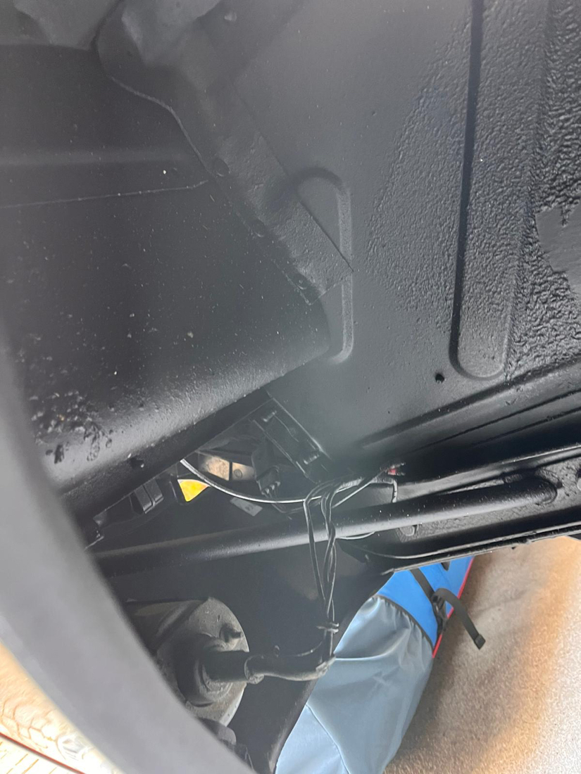

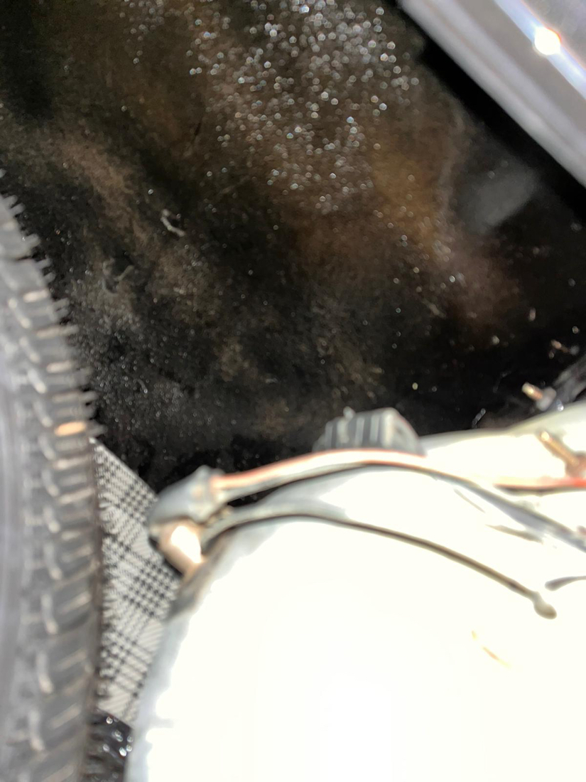

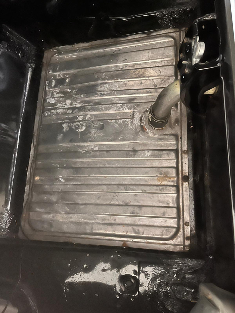

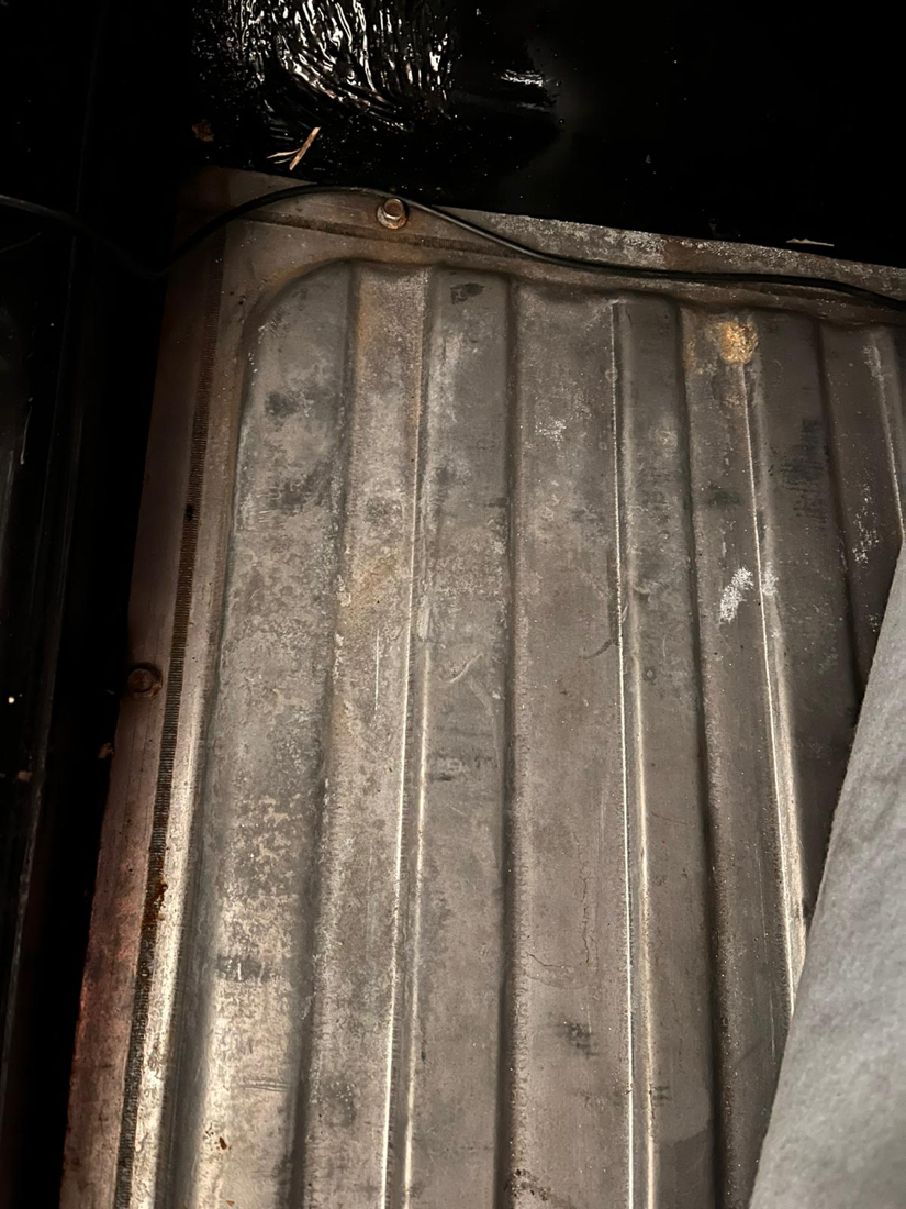

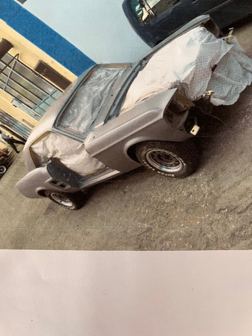

Zusätzlich hatte ich ja darauf hingewiesen, daß das Pony laut Doorplate ursprünglich in Pebble Beige das Werk verlassen hat und nicht klar ist, warum das Auto heute in verkaufsförderndem schwarz dasteht, mal abgesehen davon, das der Bereich rund um das Türschloss nicht gerade auf eine hohe Qualität schließen lässt.
Die teilweise demontierte Klimaanlage und die Tatsache, das es sich hier lediglich um eine Neulackierung, aber keine Restauration laut Gutachten handelt, zeigen die Bilder.
Hier ist mit Sicherheit eine Menge Geld investiert worden, aber das ist gemessen an den aktuellen Marktpreisen nicht wertsteigernd, wenn das Pony heute nicht mehr dem Auslieferungszustand entspricht.
Der aufgerufene Preis zielt wohl eher auf mögliche Interessenten der Münchner Schickeria ab, glaube aber das diese Klientel in anderen Boutiquen einkauft.
meine Meinung habe ich dir ja schon per Mail geschrieben, deckt sich aber weitestgehend mit der von Achim.

Was Du noch beachten musst: Du benötigst Zeit... setz Dich nicht unter Druck!!! Es tauchen immer mal wieder gute Wagen zu einem angemessenen Preis auf. Der o.g. Wagen hat zu viele Detailmängel um dafür so viel Geld auf den Tisch zu legen.....

auf meine Frage hin wie er auf den Preis kommt meinet er die Werkstatt hat ihm dazu angeraten. ein Fahrzeug in diesem so einem Zustand wäre wohl diesen preis wert. die Mängel die ihr angebracht habt sehe ich auch ein und tendiere eher zu um die 30k herum, was meint ihr? ... maximal. möchte ihn mir aber mal anschauen. und dir lieber Mario nochmals öffentlich vielen dank für deine super Einschätzung und Beurteilung des wagen, ist Goldwert solche Leute im Forum zu haben!!!

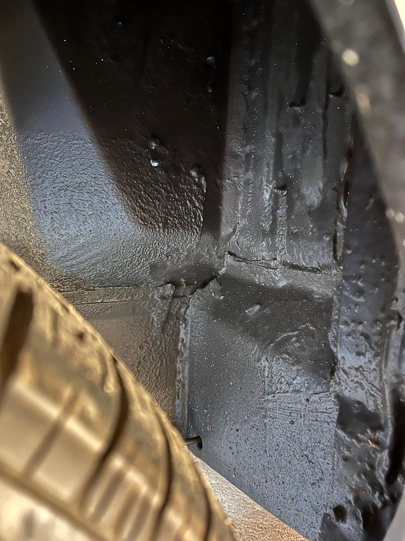

Ich würde da nicht mal hinfahren, finde den Lack nicht gut gemacht, und die schwarze Pampe überall würde mich nur noch mehr abschrecken.
