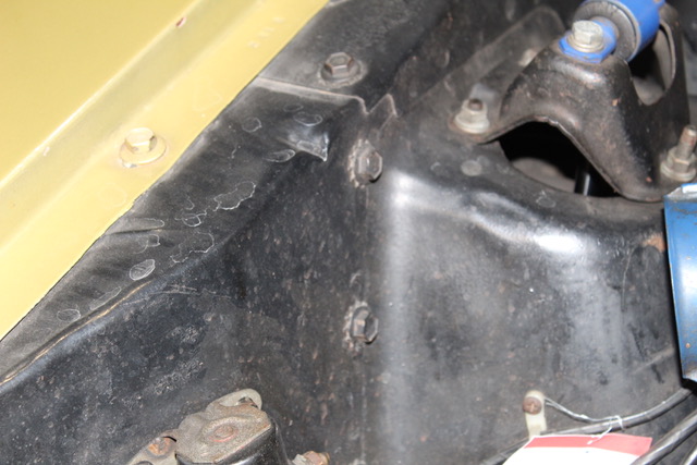

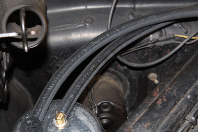

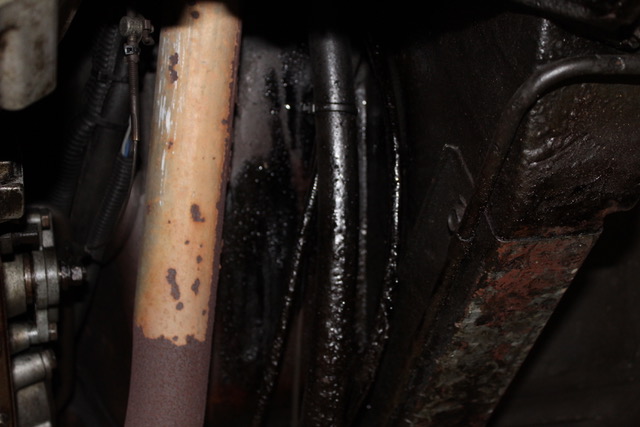

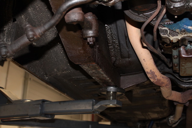

Ich hab gerade noch ein paar Fotos zu einer Anzeige erhalten. Ich sehe Rost, aber ehrlich gesagt weiß ich teilweise wegen der Nahaufnahmen überhaupt nicht was ich da sehe und was ich davon halten soll.
Das ist die Anzeige dazu. Ist ein Händler, der für einen Privatverkäufer verkauft.
https://esdarclassiccars.de/produkt/ford-mustang
Wie immer dankbar für eure Kommentare :)

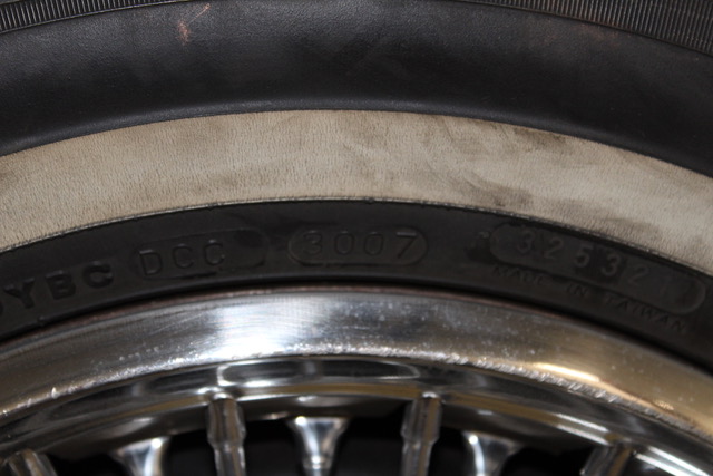

Hier könnte man fast sagen, vor lauter Öl sieht man kein Rost, aber noch nicht mal das stimmt. Speichenfegen ? Sicher nicht mit H Kennzeichen, Reifen aus 2007, auch eine Bastelbude ( meiner Meinung nach ) viele Ölleckagen kann schnell sehr teuer werden, hatte ich bei meinem diese Winter auch, Motor und Getriebe raus, hätte ich das alles bezahlen müssen , Hilfe.

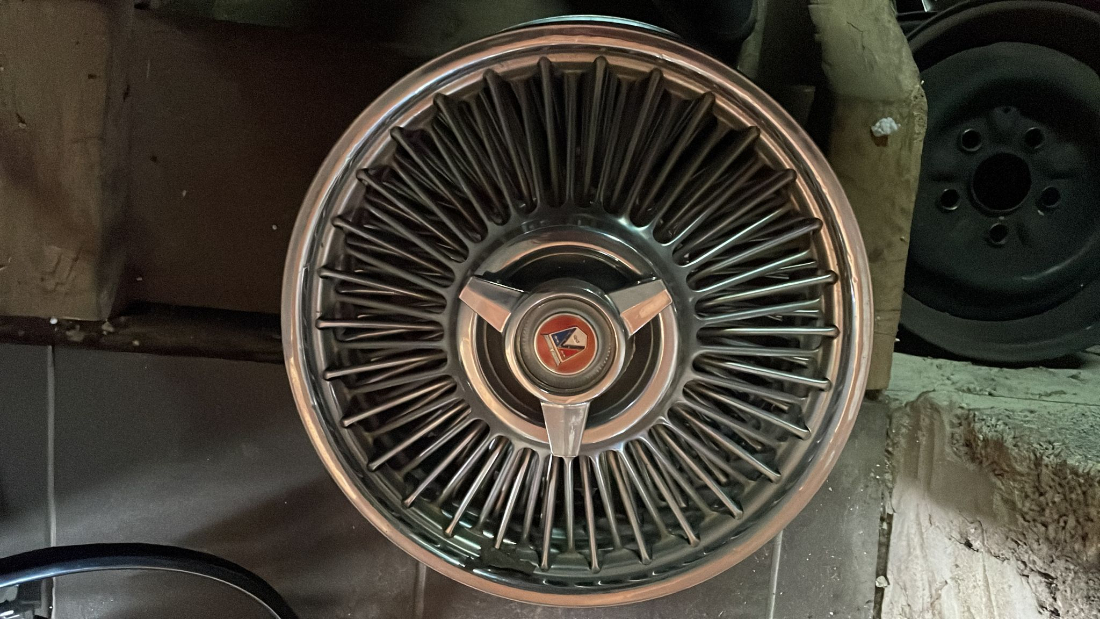

kyra55 hat geschrieben:Speichenfegen ? Sicher nicht mit H Kennzeichen
Das sind orschinole Radkappen!
kyra55
Beiträge: 254
Re: Kaufbegleitung Ford Mustang 1967 Raum Augsburg
Beitrag von kyra55 »
Angler hat geschrieben:
Ah :-) Alles Klar. Danke für die Aufklärung.
Die sehen dann am Stück wahrscheinlich so aus....
