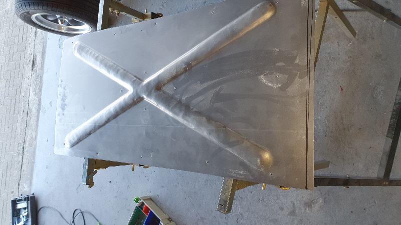

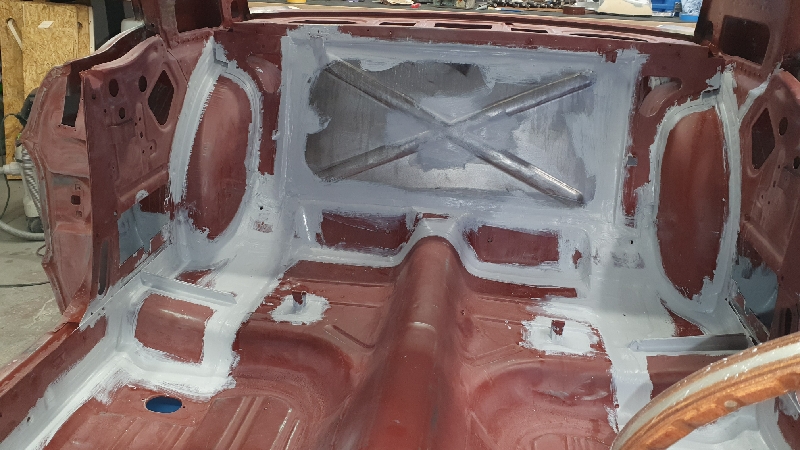

Die Risse entstehen aber dadurch, daß der Bereich hinter der Rücksitzbank offen ist..... das kann man mit einem eingeschweißten Blech beheben um dem entgegen zu wirken

Sieht dann idealerweise so aus:
