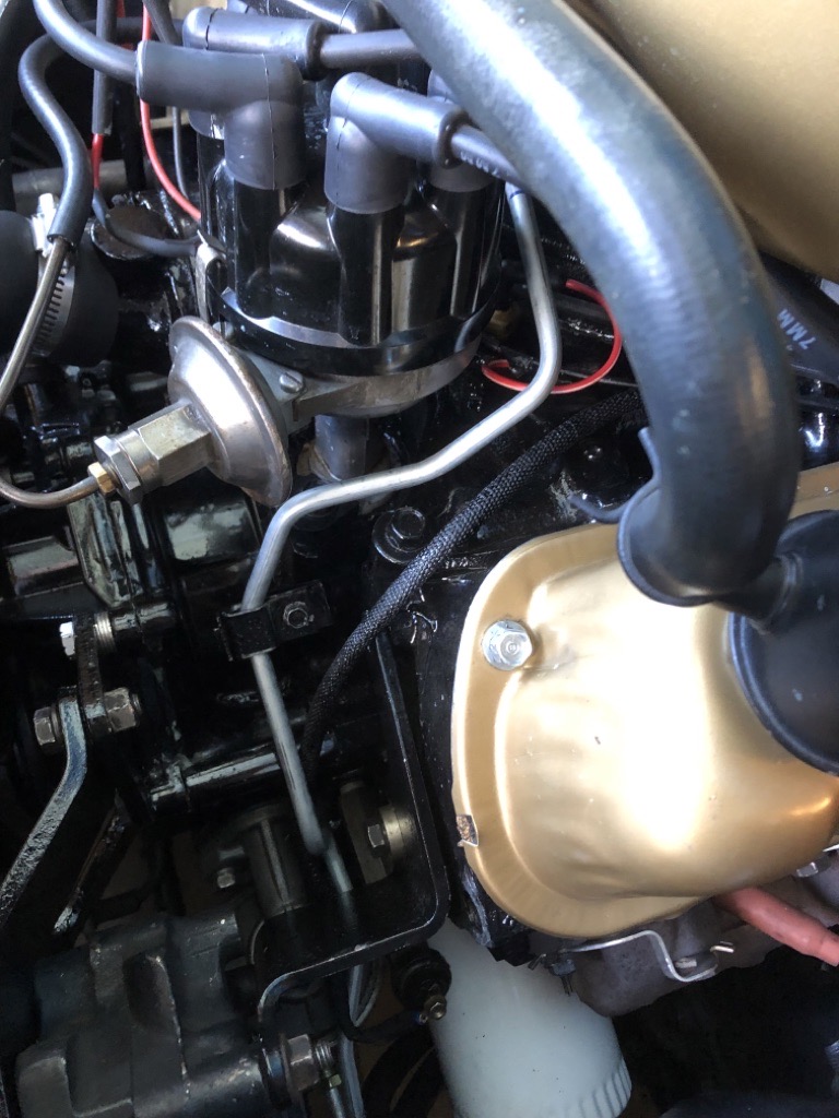

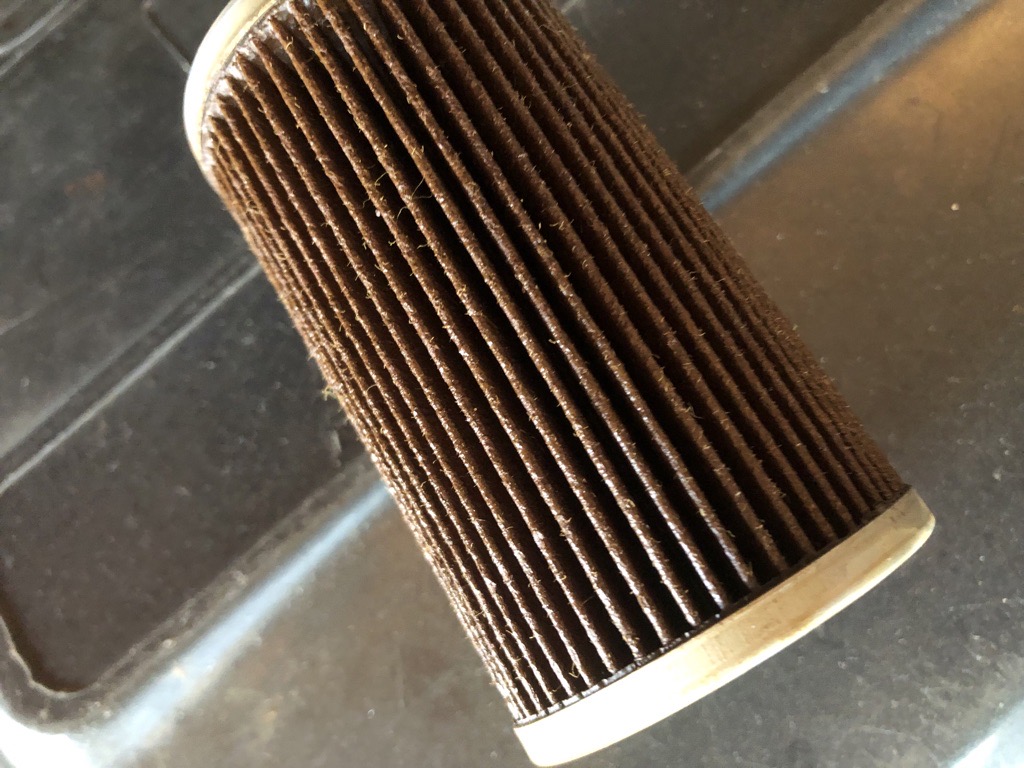

Hallo Leute, hier ein kurzes Update zu dem Thema.
Habe mit einer großen Wasserpumpenzange das Benzinfiltergehäuse an der Pumpe gelöst bekommen. Jede Menge Plörre und Modder da drin. Neuer Filter, neues Gehäuse mit Dichtung eingesetzt.

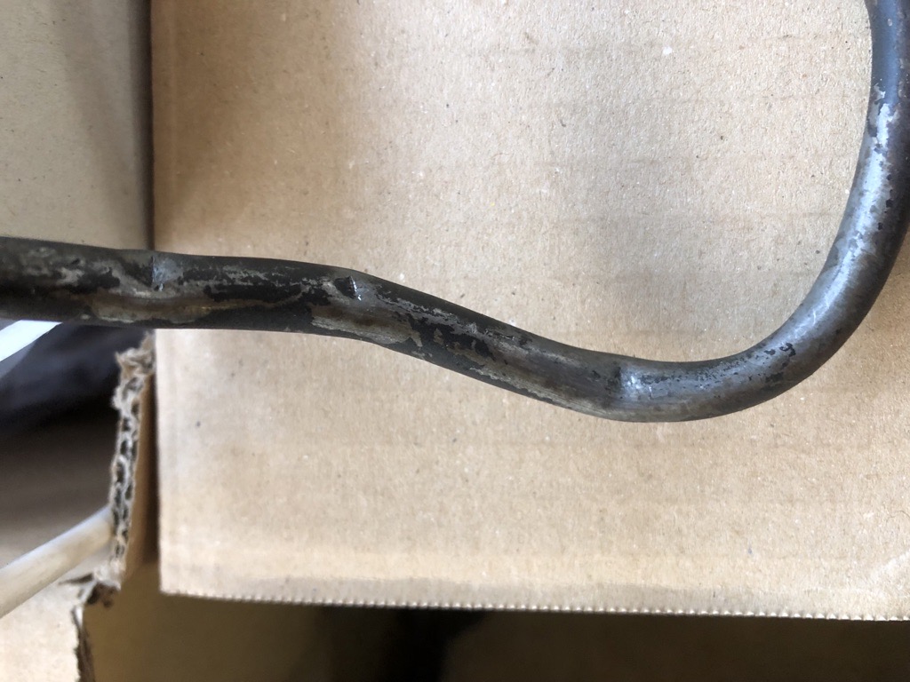

Zusätzlich habe ich die Benzinleitung zum Vergaser neu gemacht, da die alte eine Knickstelle hat, die sicher auch den Durchfluss beeinträchtigt hat.
Bild 1 neue Benzinleitung
Bild 2 Benzinleitung alt
Bild 3 Filter alt
Nochmals Danke für Eure Tips. Kiste gerade auf der Strasse nen Buckel raufgequält und alles läuft prima.
Kein Leistungseinbruch mehr.
