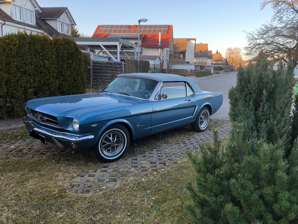

Hallo Kollegen,
bei starken Regen (ja ich weiß, da fährt man nicht) läuft mir Wasser oben in großer Breite über beide Sonnenblenden ins Auto. Ansonsten sitzt das Verdeck echt gut und es macht beim Aufklappen und Zuklappen keine Probleme. Die Dichtungen sind weich und ohne Risse. Kann man da etwas verstellen, dass es fester auf dem Fensterrahmen der Frontscheibe aufliegt?

Hi Dirk,
vermutlich fängt sich der Fahrtwind vorne am Wulst des Verdecks und hebt es vom Scheibenrahmen ab.
Gibt nur die Möglichkeit, durch reindrehen der Verschlußhaken, die Spannung aussen am Fensterrahmen zu erhöhen. Ob das ausreicht, den Druck der Dichtung über die gesamte Breite des Scheibenrahmens zu erhöhen, mußte ausprobieren.

Ein leider relativ bekanntes Problem.... versuchs mal mit langsamer fahren, wenn der Tipp von Marco nicht ausreicht. Ansonsten Handtücher einpacken, so hab ich es bisher immer gemacht.
Es hebt sich allerdings auch etwas leichter an, wenn das mittlere Gelenk über der C-Säule ausgeleiert ist, daß erkennst du meist daran, daß es etwas durchängt. Das müsste dann neu gebuchst werden dann liegt das Verdeck wieder etwas waagerechter auf und bietet dem Wind nicht soviel Angriffsfläche.
Bevor du das aber machst: da sitzt ne Exzenterschraube vielleicht lässt es sich bei dir noch etwas nachjustieren....
