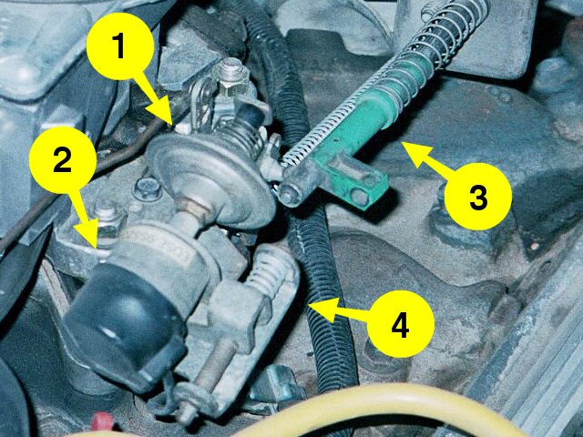

ist es notwendig bei einem 4V Vergaser auf einem 302, ein "fast idle solenoid" zu installieren?
Es ist eine Nachbau-Klimaanlage verbaut worden.
Im Bild ist es die Nummer 2.

Die Frage ist, was du konkret mit "notwendig" meinst.
Ford hat die beim 302 ab Mitte 69 bei den mit A/C ausgerüsteten Modellen verbaut, da es vermehrt Probleme mit Nachdieseln gab.
Hast du die Probleme nicht, ist es nicht notwendig.
Möchtest du trotzdem ein originales Setup eines Mitte 69er 302 haben, ist es notwendig.
