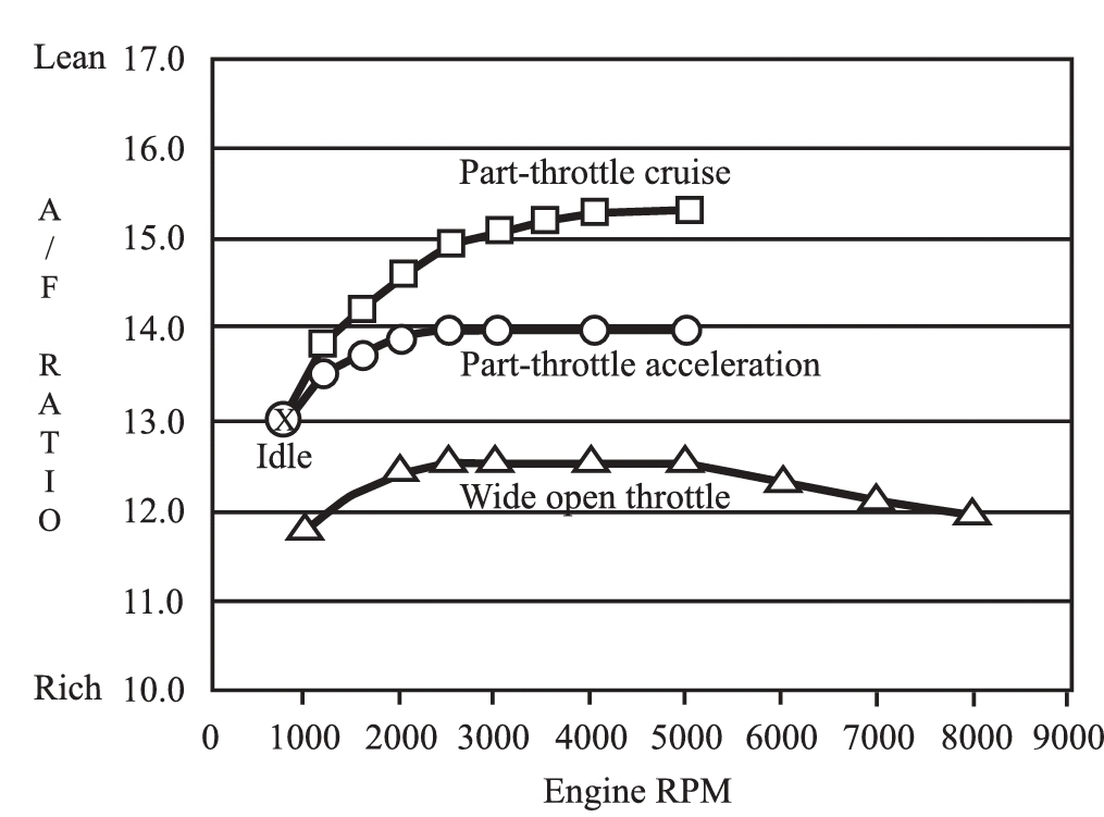

Teillast ist mit 13,5 viel zu fett wenn du damit das halten einer bestimmten Geschwindigkeit meist.
Da kannst Du locker 14,5 bis 15,5 fahren, ohne das der Motor Schaden nimmt oder abmagert.
Schwierig ist dann meist den Übergang zum leichten Beschleunigen hin zu bekommen, besonders beim Schaltgetriebe.

Vielleicht interessierts hier jemanden.
Gruß Marc
