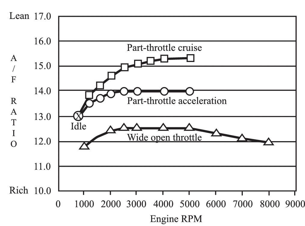

Hier nochmal die Angaben von Edelbrock.
Ich habe seit letzter Woche auch ein LC2 eingebaut und bei pendelt es auch immer ca. 0.3. Denke das ist normal.
Gaser AVS2 500
Düse P 092 / S 095
Nadel 70/52
Leerlauf 13
Cruise 15
Beschleunigung 13,2
Vollgas 12,8-13
Also heute Neue Düse 089 mit Nadel 067/049 bestellt sollte dann passen.
Secondary Klappe 1/2 Umdrehung strammer.
