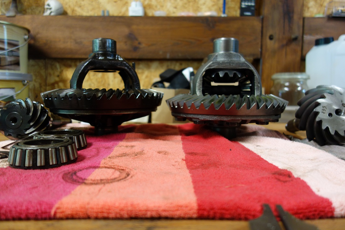

Reicht es das Kegel Tellerrad zu tauschen, oder muss das Differential Korb dann auch getauscht werden, mein Wunsch wäre 2,79:1 oder ähnliches.
Markus der die Achsen irgendwie immer in der Hand hat Bernhardt
Auf dem Foto zu sehen ist eine DANA 44 aus meinem Ford F1 Pickup Bj 1952, der Korb musste bei dem Umbau von 5,2:1 auf 2,7:1 getauscht werden da das Kegelrad so viel größer geworden ist........

- Kegel Tellerrad.jpg (631.17 KiB) 1002 mal betrachtet

las die übersetzung in ruhe, kauf die ein AOD oder 5 gang tremec
habe selber 3,55 mit 5 gang würde nie eine lange Achse einbauen, Stang hat ein 3.00 und den bau ich auch ingendwan um auf 3,5 mit AOD

Ich würde mal die Übersetzung verlängern.
Idealerweise auf 3.00:1 aber versuche ein originales gespann zu bekommen. Die repops machen alle lärm.

+1 !f100 hat geschrieben:las die übersetzung in ruhe, kauf die ein AOD oder 5 gang tremec
habe selber 3,55 mit 5 gang würde nie eine lange Achse einbauen, Stang hat ein 3.00 und den bau ich auch ingendwan um auf 3,5 mit AOD![]()
Peter
Bei mir auch ein T5Z mit 3.50. Super Kombination, nicht zu kurz, nicht zu lang, speziell bei getuntem Motor und etwas schärferer Nocke.

Was für eine Übersetzung hast Du denn drin? Zumindest geraten?
Ich hätte ein komplettes 2.79:1 Diff da.
